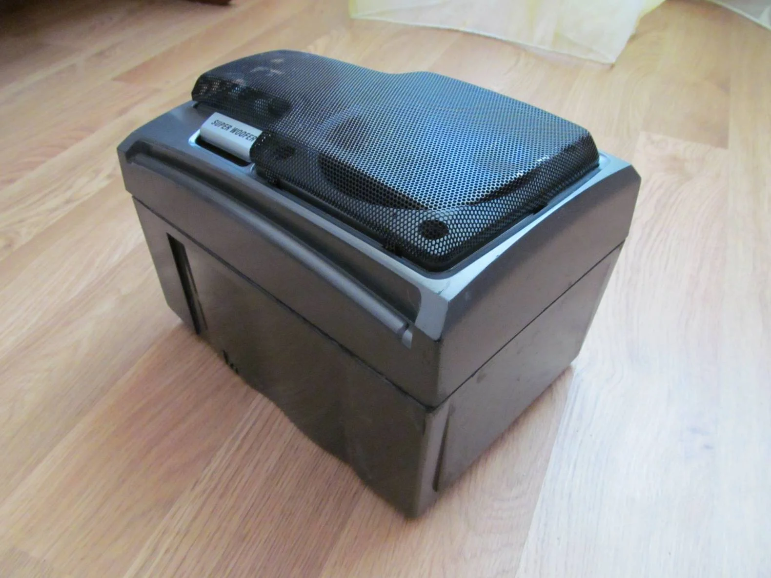

Ребята подскажите чем покрасить корпус колонок ( пластиковый ) зашерхонный по бокам, и цвет хотелось бы поменять...
    137.6 KB · Просмотры: 206
Пиши в соответствующую тему.
Колонки не имеют никакого отношение к преобразователю напряжения
ааа ошибся темой ((

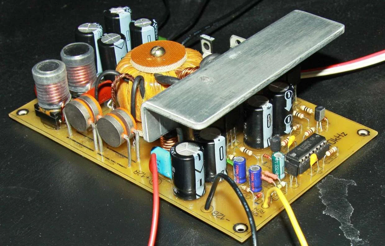

Не хватило мне мощности для саба на двух ключах. Добавил еще пару полевиков. Расчет транса на 280 ватт, 40 кГц. Реально на длительной нагрузке снял 270 ватт. Все работает в режиме, ничего не греется. В общем то что мне и нужно, даже еще и с запасом.
Плату, я смотрю, другую сделал? Поделился бы с народом.
Ну а работа сделана на отлично! Образец для подражания!
Какой ток через выходные диоды? Действительно при полной нагрузке не греются без радиаторов?
Спасибо, Андрей!
Да, другая плата. Ток при полной нагрузке был 3,84А. Сам был удивлен, что диоды сильно не нагрелись.
Давно еще, собрал первый свой импульсник, диоды были кд213, в нагрузку цеплял одну авто лампу с фары, так эти диоды за 5 минут работы повыпаивались от нагрева.
