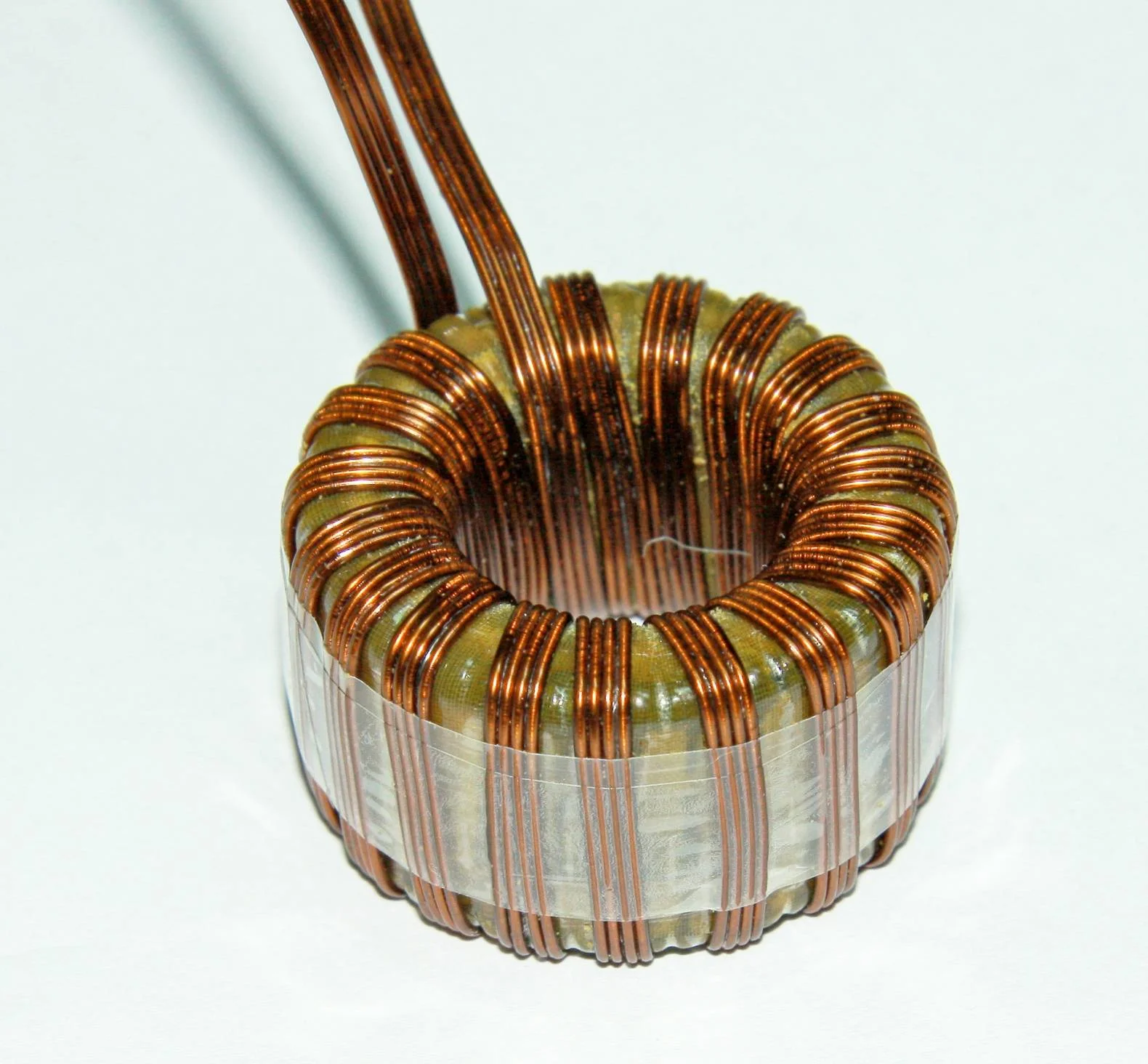

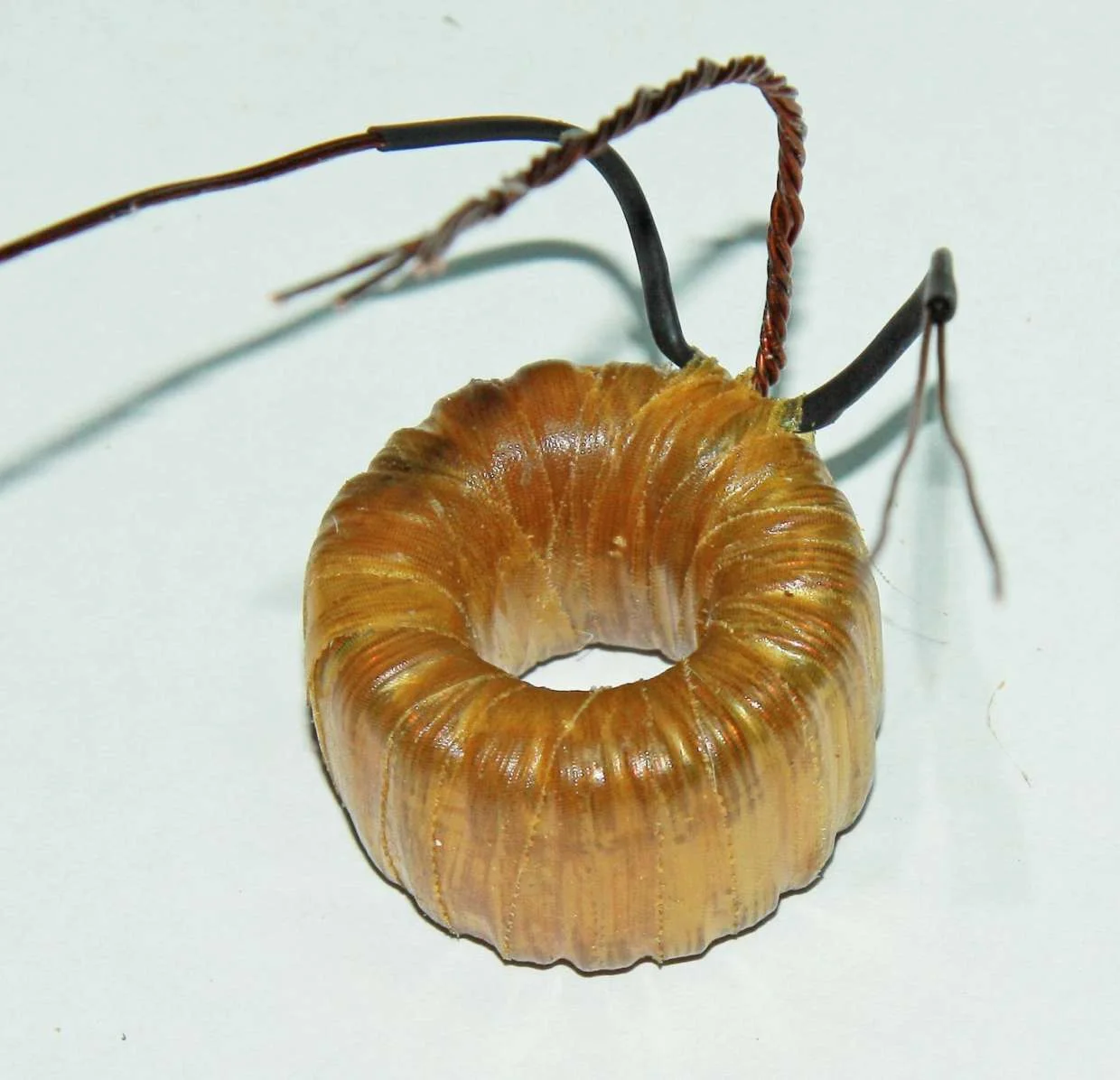

Скажу еще раз, мотать нужно не так как где-то пишут, а так как посчитает прога. И мотать нужно сначала вторичку, а потом первичку.
    152.5 KB · Просмотры: 300
    82.9 KB · Просмотры: 255
Добавлю, что исключить перекос напряжений в плечах обмоток со средней точкой можно только одним способом - мотать сразу два плеча одновременно.
К примеру. Обмотка должна состоять из двух плеч по 15 витков проводом Ф0.7 в две нитки. Мотаем сразу проводом Ф0.7 в 4 нитки 15 витков. Далее 2 провода от начала намотки соединяем с другими двумя проводами в конце намотки - это будет средняя точка. Так нужно мотать и первичку и вторичку.
Сергей об этом хоть и не сказал, но на фото видно, что сделал именно так.
По расчету для +-45 вольт, прога выдала:
первика 5 витков. Вторичка 19+19 витков.
Все получилось точно с расчетами. На холостом +-48волт, а с заведенным двигателем +-51-52вольта. А теперь я задумался, ставить электролиты на 63 вольта или оставить 50 вольтовые. Жаба душит покупать кондеры на 63в.
Все правильно хлопцы, именно правильное геометрическое расположение обмоток и проблем не будет. Сергей аккуратно мотал, молодец +++ :)
