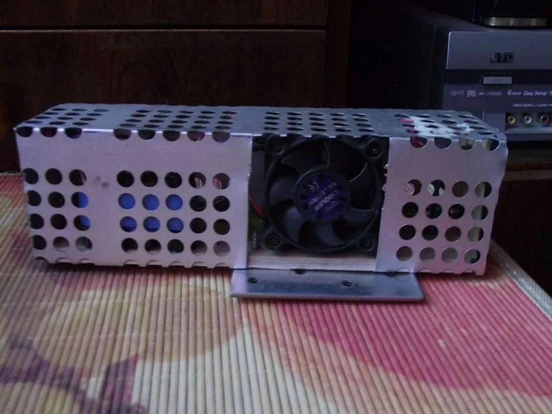

С корпусом проблем и так не будет,у меня ещё остался аллюминиевый лист с дырками от старой радиолы.Из него и был сделан корпус прежнего преобразователя.Правда обработан не очень,торопился скорей пустить в эксплуатацию.
    63.2 KB · Просмотры: 135
А зачем такой большой, найди профиль, он будет компактный ... :)

Андрей вчера прикинул карандашом на бумаге, схема даже в строительный профиль 28-30 мм свободно влезет ... :)
Корпус я уже подобрал,от автокоммутатора,он же будет радиаторм.Корпус аллюминиевый,с ушами под крепление,не большой.Печатка будет делаться под него.Вот собственно рисунок печатки,нарисовано правда не очень.но думаю будет понятно.В lay пока ещё не сделал,но сегодня думаю справлюсь.George Smith,Ваше мнение на счёт рисунка,ну в смысле будущей печатки?Там конденсаторы немножко не хорошо нарисованы,просто место мало оказалось,на печатке будет всё нормально.
