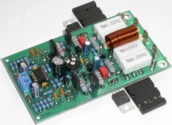

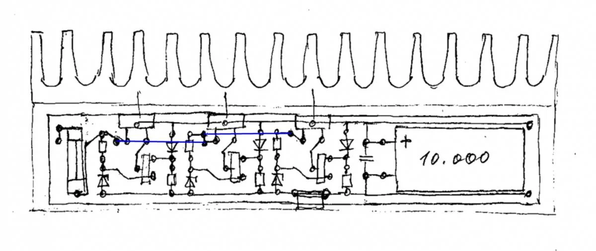

Прикручены к боковине корпуса? Тогда они далеко от края платы ...![]()
Да,так более понятнее.818 транзисторы и мощные диоды впаиваются со стороны дорожек. Одна сторона платы будет держаться на транзисторах и диоде, с другой есть два крепежных отверстия под стойки.
Так как на этой плате:
Если схема правильная, то и плата правильная. Проверь размеры только, под свои детали.
Все понял, скачал Лей-5.0, открылось ... Завтра покумекаю в голове, сегодня никак ... Сверху на корпус надо будет добавлять дополнительный радиатор, площадь теплообмена маловата, а в обще в такой корпус запихнуть можно. Просто есть готовый корпус, я думал она бумажке о построении корпуса ...
На корпусе сверху есть даже рёбра охлаждения.Но если сильно припрёт,можно и кулер присандрачить,ну так на крайняк.
А к чему корпус крепить будешь? Часть тепла еще и в основание уходить будет...

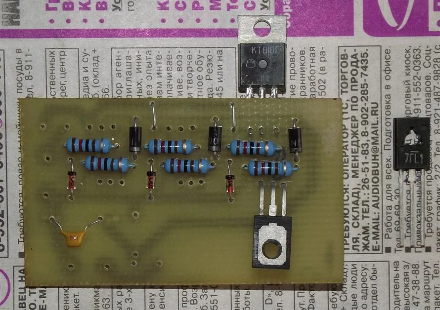

Кстати плату нужно зеркалить?
КТ817 переверни и что за стабилитроны, чёйто они не внушают у меня доверия ?...![]()
Незнаю фирмы разные делают, включи без транзисторов и замерь на них напряжение относительно массы (общего), должно быть 12В ...Стабилитроны взяты из Вашей схемы 12V-0.5W.В магазине такие дали,не те,что ли дали?
