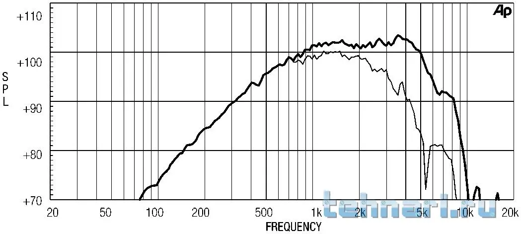

И до скольких килогерц СЧ? Учтите, что диаметр распространенной "фиолетки" 6ND 410 от Эйнтин Саунд всего 6".
Наверное по СЧ в любом случае без режекторов не обойтись, хоть на динамике, хоть в активных фильтрах.
Даже у неё вон ЧО на АЧХ!

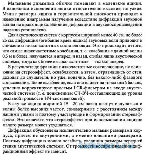

Вот, нашёл!
Есть такая литература:
    9.3 KB · Просмотры: 28
В ней излагается следующая информация:

А это про маленькие ящики, у Сырицо на СЧ-ВЧ стоят маленькие.
    64.6 KB · Просмотры: 32
И, как один из промежуточных советов:
