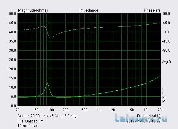

Доработка головки 10ГДШ-1М-4 для работы в мидбасовом звене с ЭМОС. Высота звуковой катушки -26мм, высота намотки -13мм, сопротивление постоянному току - 3,9 ом, провод - ПЭТВ-2 0,224мм, подвес - мягкая резина. Один из графиков- динамик в открытом воздухе, другой - в закрытом ящике объемом около 15 литров. Руки на фото - мои. Графики получились какие-то нечитаемые. Суть применения этого динамика ,однако понятна - очень маленький рост импеданса с частотой.

Вот так должно быть покрупнее.
