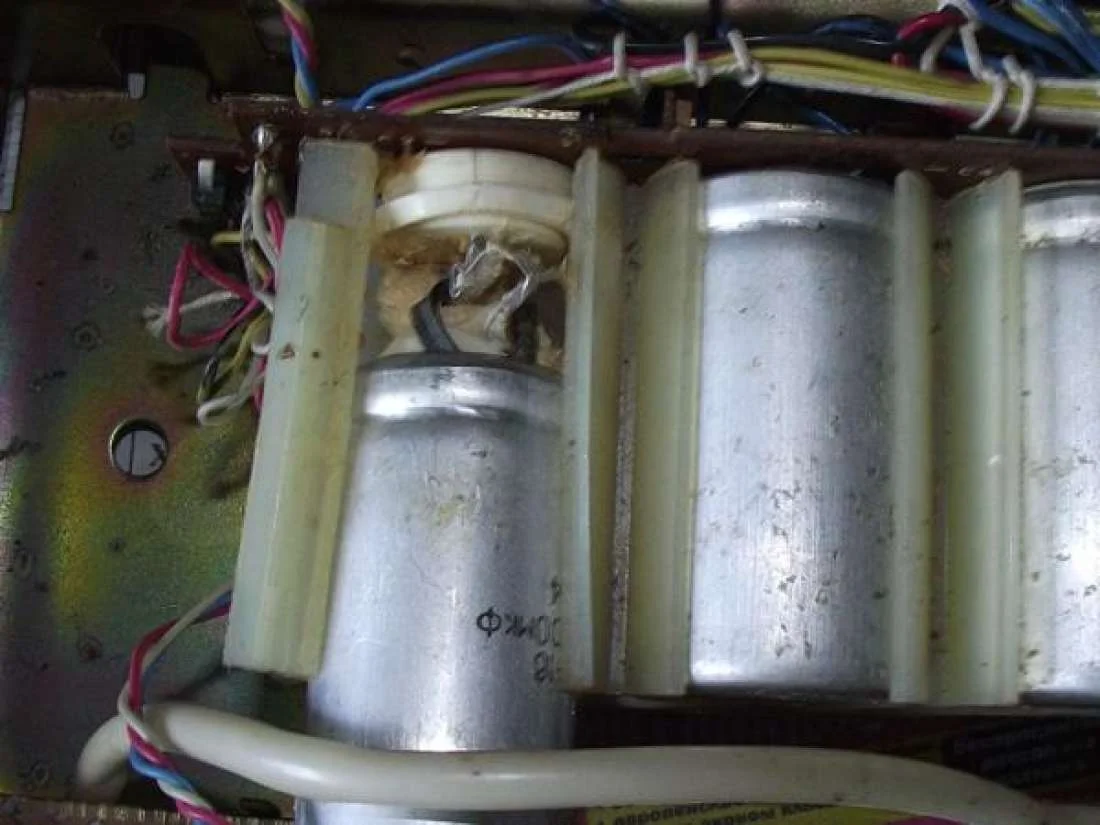

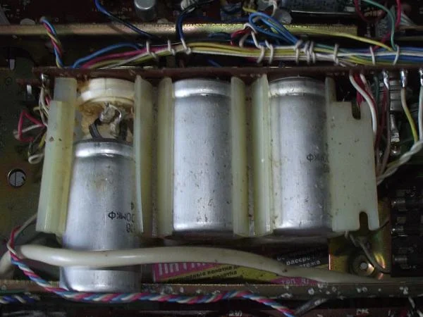

Тема конечно чужая,но я заметил в ней отметились несколько человек.Так,что думаю ни чего страшного не случиться,да и зачем плодить одинаковые темы.К делу:принесли мне данный усилок,до этого он пролежал несколько лет в гараже.Состояние не очень,проверил трансформатор-рабочий.На выходе Б/П-29 с копейками,разница в плечах 0,5В,я думаю не критично.С компа взял сигнал,подключил к разъёму на темброблоке,звук тихий и ни чего не регулируется.Тогда подключил на прямую к усилителям(Усилители оказались рабочие)Всё нормально,звук не плохой,но минут через 15 вдруг один за другим взорвались конденсаторы 2 штуки на Б/П,хлопки были не хилые,запахло"жареной картошечкой".Эти два кондёра оказались горячущими,остальные 4 холодные.Меня интересует из за чего это могло произойти?Ну,то что их надо менять это понятно,я бы так и сделал,но тут всё ускорилось.Вот в связи с этим хочется узнать-в чём причина?И если я поставлю новые,не случиться с ними тоже самое?
Вот фото конденсаторов.

Большое спасибо за ответыtehno001
проверь диодный мост (на всякий случай) и заменить все конденсаторы на 50в 10000мкф
Там не мост,отдельно Д242 и 103-и стоят. Оборотень,понимаю ваше стремление к улучшению этого усилителя,сам ставил на 10000 в питание УТ и 4700 в питание УН,по моему усилку с мощей 2 по 20 это лишнее. Плохого конечно не будет ничего. Аndrus,поменяете кондюки,померьте сопротивление по плечам питания на всякий случай. Звук подключали к темброблоку? Надо проверить питание 157уд2. Всегда пожалуйста за ответы)))
Сегодня купил кондёры 50В 4700мкф.Темброблок я выкинул,т.к. он был не рабочий,лучше сам сделаю наTDA1524A.
