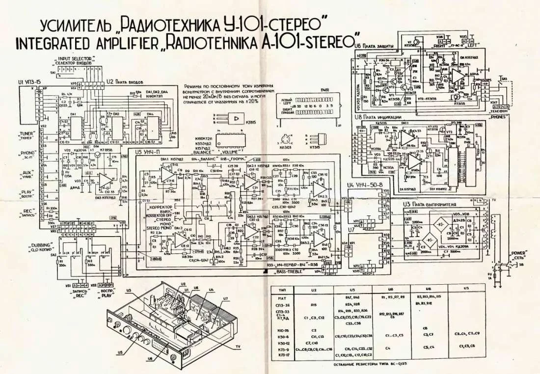

Достался усилитель Радиотехника У-101 С. Заменил на нем все конденсаторы на новые. Усилок звучит, но мощность по каналам распределена с перекосом. Левый канал звучит тише правого. Причем при установке регулятора громкости в минимальное положение, правый канал играет довольно слышно, примерно как левый на 9 часах. И еще в обоих каналах прослушивается негромко, но заметно пикляво-жужащий звук. Уважаемые гуру советской радиотехники, подскажите, что стоит проверить и в том и другом случаях?
Смотрите регулятор громкости, для начала можно немного спиртом вовнутрь капнуть, если поможет, меняйте.
Вот схема.
Вот схема.
Покапал спирт на переменный резистор регулятора громкости, ничего не поменялось, разбалансировка звучания и зудящий фон остались как и прежде. Неужели причина кроется именно в регуляторе громкости? Для профилактики, подключал источник непосредственно к усилителям мощности, звук чистый без искажений и разбалансировки.
Переменный резистор регулятора громкости заменил, теперь звук в минимальном положении не слышно. Но остался негромкий но заметный зудящий фон. Как от него избавиться?
И еще, чтобы избавиться от фона, отверткой шевелил некоторые элементы платы, и коротнул один из контактов регулятора громкости на керамический конденсатор С8 на 100 nF, теперь при вращении ручки баланса, один канал постоянно слышно при любом положении баланса. В чем может быть причина?
