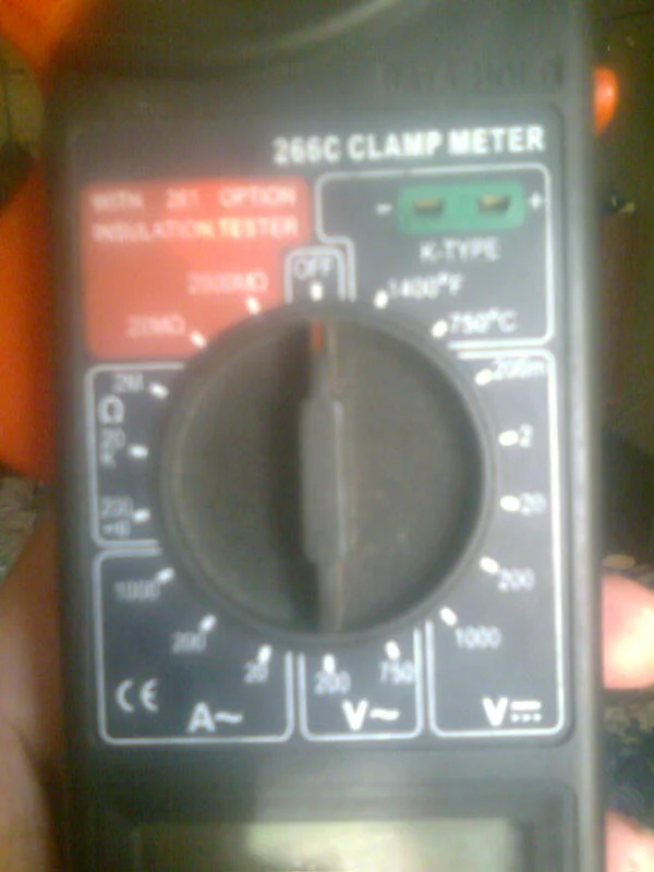

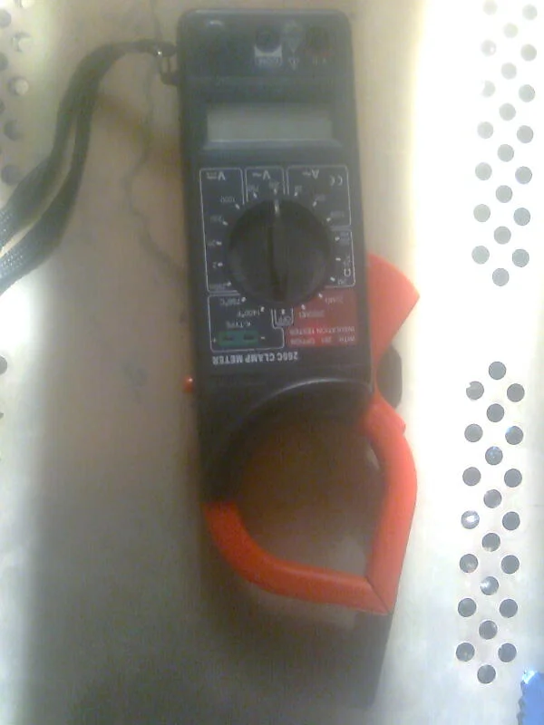

батя с работы пришёл я у него взял мультиметр вот такой но там нет прозвонки диодов или это не мультиметр ?

Как нет, посмотри на Сопротивление, там предел 200, а под ним знак
звука (пищит) при прозвонке диода в одну сторону! ... :)
Да здесь такого знака нет!

А все увидел под 200 Ом.
