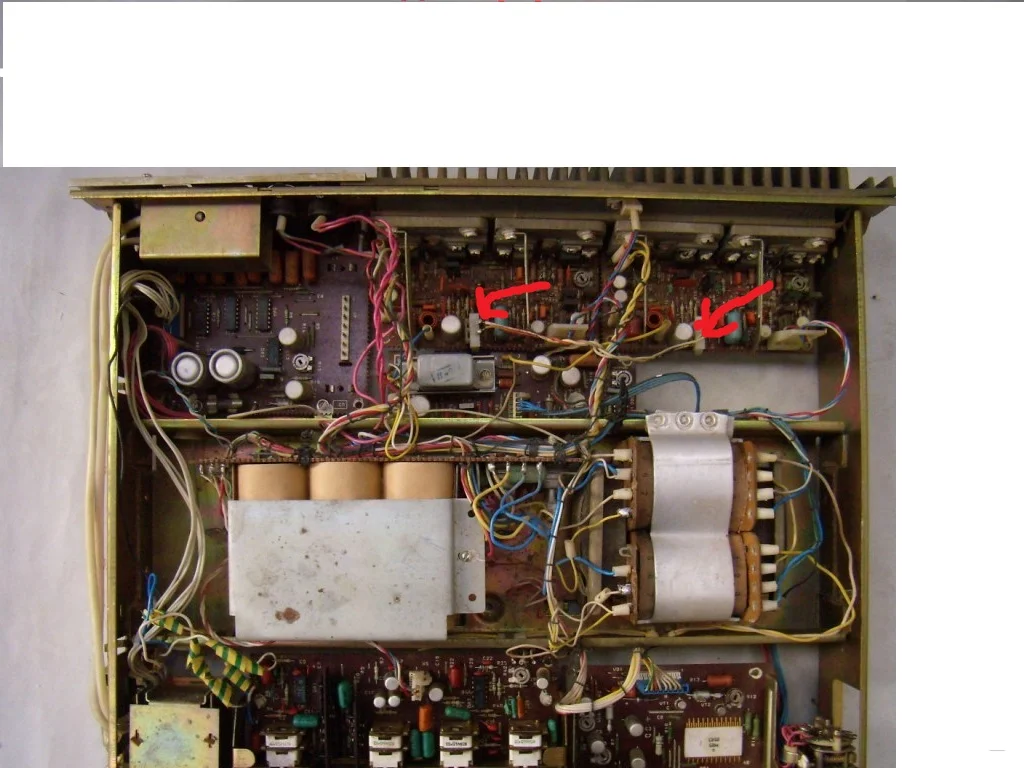

Здраствуйте,у меня проблема с усилителем у 101,не работает 1 канал на колонку,но я заметил одну вещь,когда ручку громкости давиш вниз,то она начинает работать.Что мне делать помогите!!!
Выкинь тембрблок.
Тем что он портит звук.
Ребят,я в техники 0 без палочки,как выгледит темброблок,и где его можно купить?
Зачем его покупать? а тембр блок находится спереди (там где регуляторы).
И что с ним нужно сделать,что бы работал не 1 канал а 2?
Или нужно купить переменный резистор громкости,где его можно купить,и как он выгледит?
Зачем его собирать,один работает нормально,а другой что бы работал нормально надо ручку громкости нажать вниз.
вот сюда подавай сигнал левый правый если хочешь без темброблока только в разрыв сигнала резистор переменный поставь 50 -100 ком

Ребят ну так что мне делать?
а что нужно,вытащить провода или как?и как сделать 50-100
1.Вытащи провода #79 и прицепи туда вход.
2.50...100К пойти и купить в магазине.
А в какой вход прицепить ? :tehnari_ru_942:
В посту #71 показано куда цеплять вход.
Да,это конечно ужас,даже незнаю куда смотреть и что делать :((((((
а если хочу с тембрблоком тогда что?
Делай пассивный(в нэте схем полно) или ищи radiotehnika уп-001 и сделай блок.
