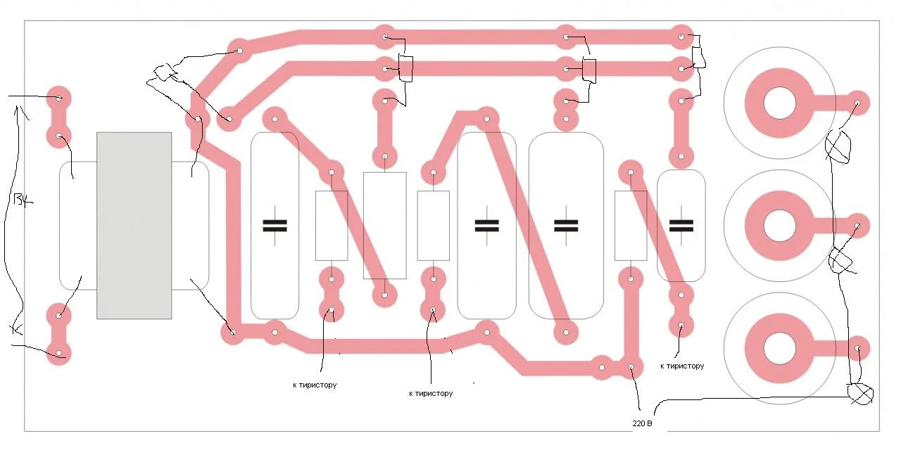

ее не надо одзеркаливать???
Она отзеркалится при переводе на текстолит. Но если рисовать от руки - то надо зеркалить.
Вот рисунок дорожек.
Посмотреть вложение плата ЦМУ новая дорожки.rar
посмотрите, пожалуйста, правильно ли я подключить думаю???

Нет, резистор на входе, обозначенный как R1, вообще не нужен. Регулировку по каналам надо подключать так:
я понял, спасибо!!!!!
а остальное я правильно нарисовал???
Да, остальное правильно. Расположение деталей соответствует рисункам в первом посте.
огромное спасибо!!!!!
Да не за что! :)

вот я расставил елементы на плате, посмотрите, пожалуйста, правильно или нет?
и эта есть отзеркалена?можна в таком виде наносить дорожки на плату (от руки)?
и меня там смущает несколько момент ов, я отметил что...
