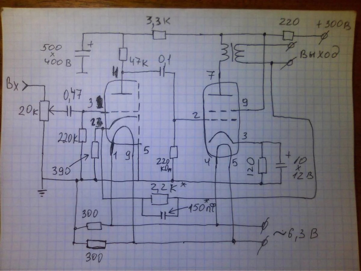

вот держи схему, там где стоят звездочки в цепи обратной связи, эти номиналы нужно подобрать. Выходной трансформатор ТВ3-1-9, есть в любом старом телеке. Питать усилок можно от ТС180-2, если скомбинировать все обмотки, то напряжения вполне хватит. Есть обмотка на 6.3В током 0,5А. Все что нужно:)

блин чёто для меня сложноватая,хорошобы было еслиб она была в 3D навесным монтажём как усилок валерий делал на 1558Q
ничего сложного нет, деталей самый минимум
если будешь бояться никогда ничего не получится
