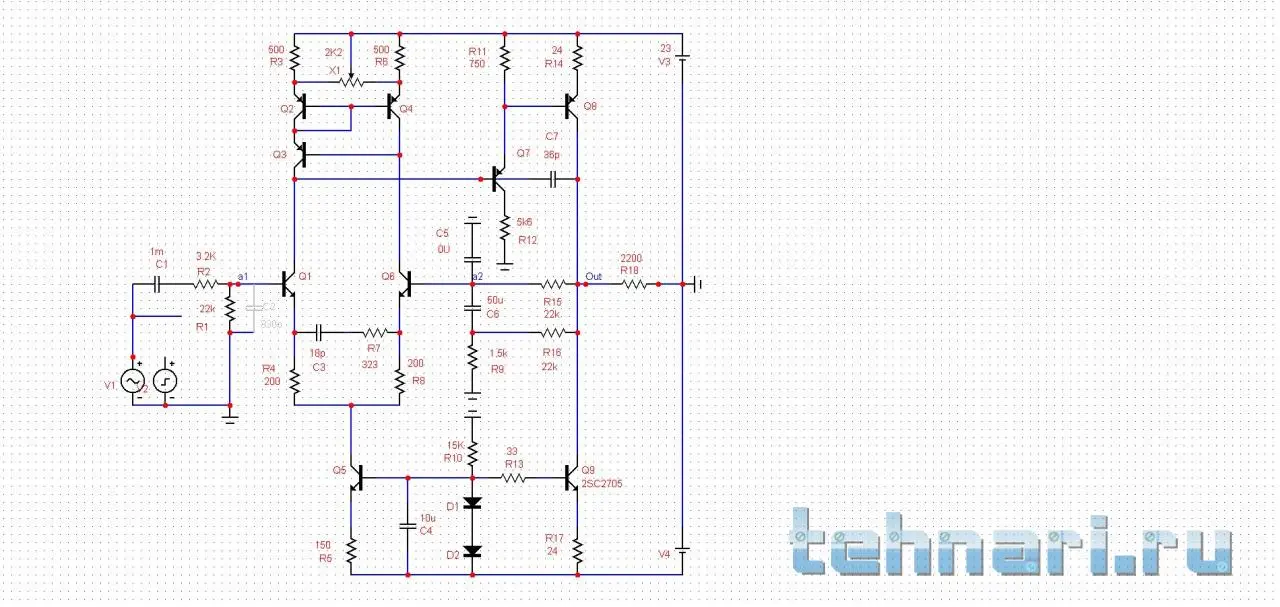

Простой предварительный усилитель
Максим, делай под электролит, а там я сам по думаю что и как, есть Еlna неполяры, хорошие, их попробую.
хочу конденсатор в петлю оос ввести
Вобщем ночью в перерыве рисования сделал модель и по результатам моделирования сделал выводы.Разница в источнике тока ,использовал стандарный на диодах кд522. Чувствительность при выходном напряжении 2000мв сделал 250мв. Кг при 21,5вольт выходного на нагрузке 2,2ком всего 0,003% на 20кгц.

Коррекция нолика уже есть, цыфры не плохие.
Наконец-то!
Применение того источника тока не оправдано ни с какой точки зрения.
Теперь дело за сломанным каскодом или ОК-ОБ плюс повторитель на выходе...
Вот тогда и появятся бонусы от дискрета.
чтобы ввести каскод надо выхлоп добавлять, иначе ноль не получить и он гуляет в зависимости от нагрузки.И этого за глаза
Думаю и зеркало Уилсона избыточно.
В целом вёл к мысли отказаться от ОЭ...
Хотя знаете, во многих темах прослеживается определённая тенденция, тяга к примитивизму и видимо данная концепция имеет право на жизнь.

Схемы предложины Sinus-ом весьма просты и не замысловатые, легко повторяемы, вот что требует народ :)
Ну в модели с сложным каскодом у меня 20вольт выходного с 5 нулями на 200 ом и что? Длч лазаров ? Для винила куда нишло, а так оу лучше.проще .

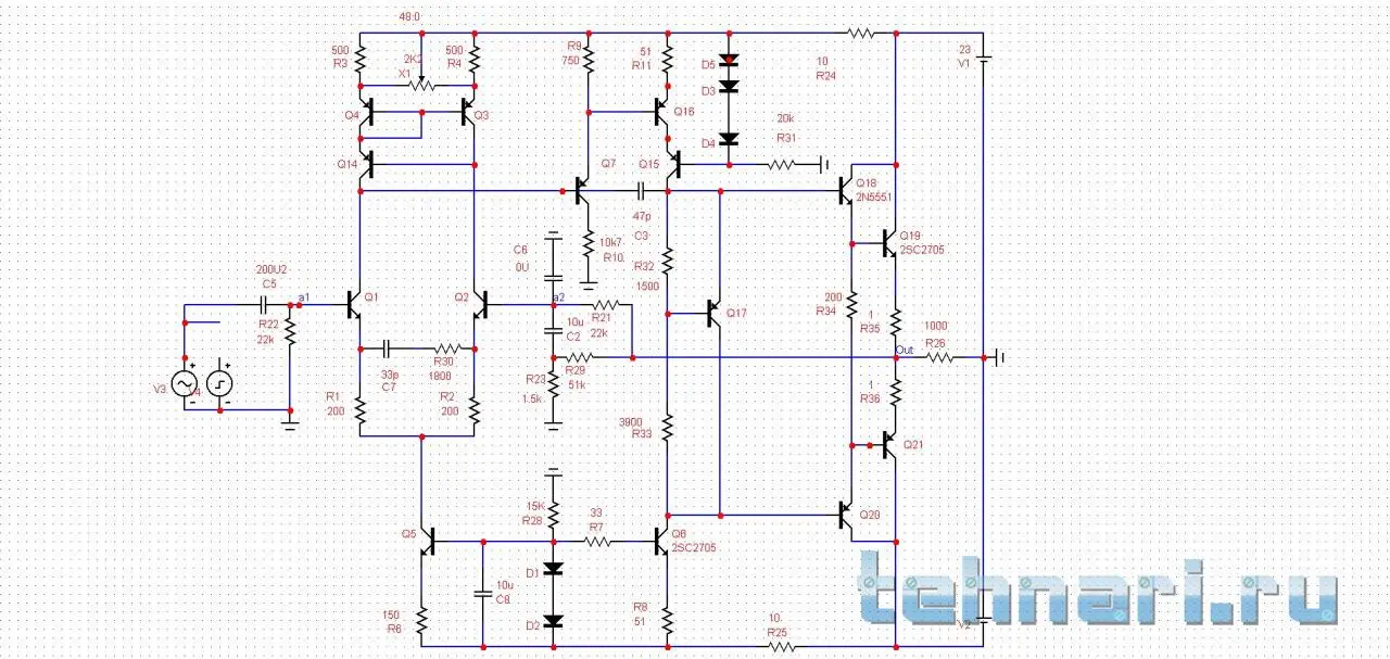

Вот навороченнй.На базе своего мощника.По сути в дискрете повторил структуру оу
    108.5 KB · Просмотры: 317
Ну так оу и есть минимощник.Большинство так наворочено,что в дискрете фиг соберешь
