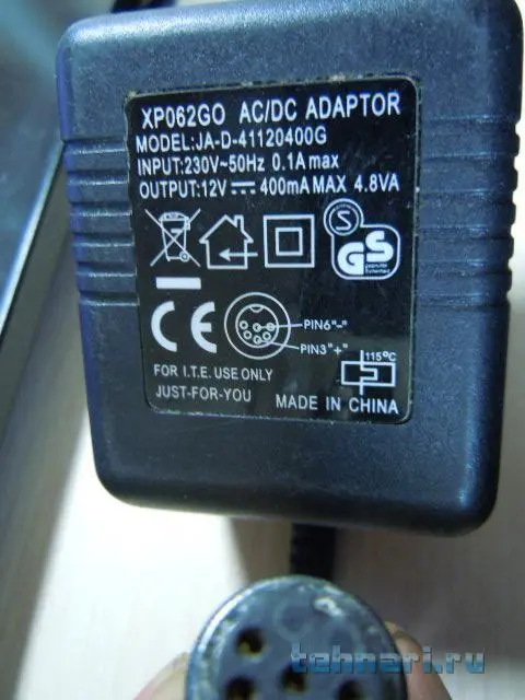

Доброго времени, уважаемые форумчане.
В электронике баобаб по большому счету, поэтому обращаюсь к вам за помощью...
Хочу подобрать аналогичное зарядное устройство которое на фото слева.
Данная зарядка является оригинальной (от металлоискателя), предназначена для зарядки аккумуляторов типа АА, через гнездо входа, те без снятия самих акумов. Собственно вопрос выше... и еще вот дома нашел такое зарядное, на фото справа.Сгодиться ли оно как замена оригинальному и если нет, то как отличить по шильдику зарядку от блока питания? Спасибо.
    32.1 KB · Просмотры: 72
    52.6 KB · Просмотры: 86
Оригинальный блок питания на 12 В, 400 мА. Вот и ищите блок на 12 В и на ток 400 или более миллиампер.
А этот блок на 100 мА и тока может не хватить. Мы же не знаем, что там за аккумуляторы, сколько их и как соединены...
Можно использовать старый (рабочий) блок питания от компьютера.
Оригинальное зарядное у вас на 400 мА, ищите чтобы эта цифра была не меньше. То что на правом фото, не годится- слабенькое. Ха.. опередила Светлана, ну.. это типа контрольный мой.
Ну так аккумы санио енелоп 1900 амп/ч 1.5В, их там 8 штук, соответственно последовательное соединение. Я просто начитался всяких вредных советов и вот говорят, что блок питание дает напряжение, а зарядное ток... или наоборот) В общем при выборе, как не перепутать? Кстати вспомнил, то зарядное которое справа от базы переносной рации.
