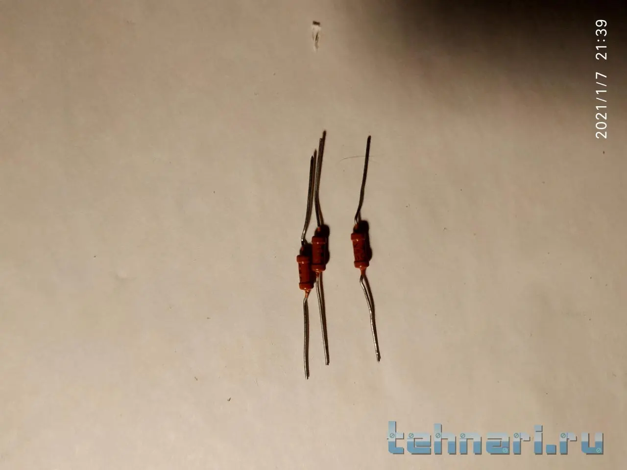

Здравствуйте! Я не чего не понимаю в радиоэлектроники. Я химик.
Мне нужно собрать, для измерения электропроводности раствора мост Уитсона. Скажите, пожалуйста, из этих резисторов и амперметра его можно будет собрать?
Все что написано на коричневом резисторе:
56К С4
На переменном резисторе надписи стёртые.

Вот это подойдёт
    48.6 KB · Просмотры: 31
Я так понимаю это постоянные резисторы

Для начала, какая батарея ?... :)
Если вы говорите о деталях значит можно сделать фото ?... :)
Нада замерить полное сопротивление переменного резистора ?... :)
Буду пользоваться батарейкой 1,5В. Для блока питания 12В не подходит мой переменный резистор( напряжение регулировать не получается).
Все детали которые по-моему нужны я уже выложил сюда.
Значит R1, R3 -56k, значит и переменник -56k ... :)
Как собрался шкалу градуировать, если эталона нет ?... :(

Чтобы сделать самодельный, надо иметь настоящий лабораторный прибор. С чем сравнивать ?... :(
Лабораторного кондуктометра у меня нет. Мне нужно получить хотя бы приблизительные значения.
