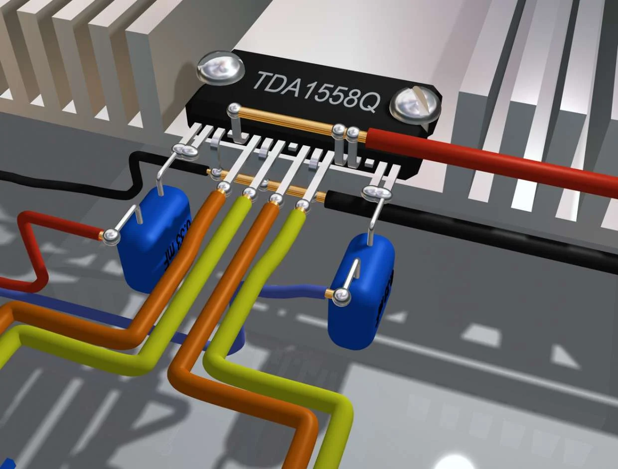

Доброго времени суток...Подскажите пожалуйста чем можно заменить электролитический конденсатор 6800 мкФ на 16 вольт аналог...:tehnari_ru_093:
Как правило, такие конденсаторы ставятся в фильтрах по питанию. И такой конденсатор можно заменить на любой с такой же или бóльшей ёмкостью и с таким же или бóльшим напряжением. В импульсных блоках ставят конденсаторы с малыми потерями.
т.е можно подставить и конденсатор электролит 6800/25V, именно для усилителя TDA 1558Q??? Хочу постигнуть азы радиоэлектроники, а без помощи никак
