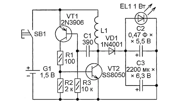

Ну если уж совсем простое, то вот.
Буде мигать и пикать.
    3.6 KB · Просмотры: 132

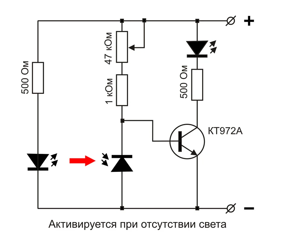

Вопрос по второй схеме. В момент когда на фотодиод падает свет, ток на базу транзистора не идет? Почему? Или ток будет, но его величина будет недостаточна чтобы открыть транзистор?
    19.1 KB · Просмотры: 82
При освещении фотодиод открывается и база транзистора оказывается на минусе, транзистор закрывается.
Можно подробнее объяснить, не могу понять. Спасибо!
Да очень просто, если вы замкнёте пинцетом базу транзистор на общий провод, он закроется. Почему, это надо рассказывать теорию транзистора, что такое напряжение отсечки...

Не нужно объяснять последнюю схему, разобрался. Режим отсечки т.е. когда напряжение между базой и эмиттером будет ниже напряжения открытия транзистора, все таки верно первое утверждение что ток базы будет отсутствовать?
Скорее вот так:
для того, чтобы полученный коллекторный ток был такой величины, чтобы засветился светодиод
Спасибо за терпение и разъяснение
