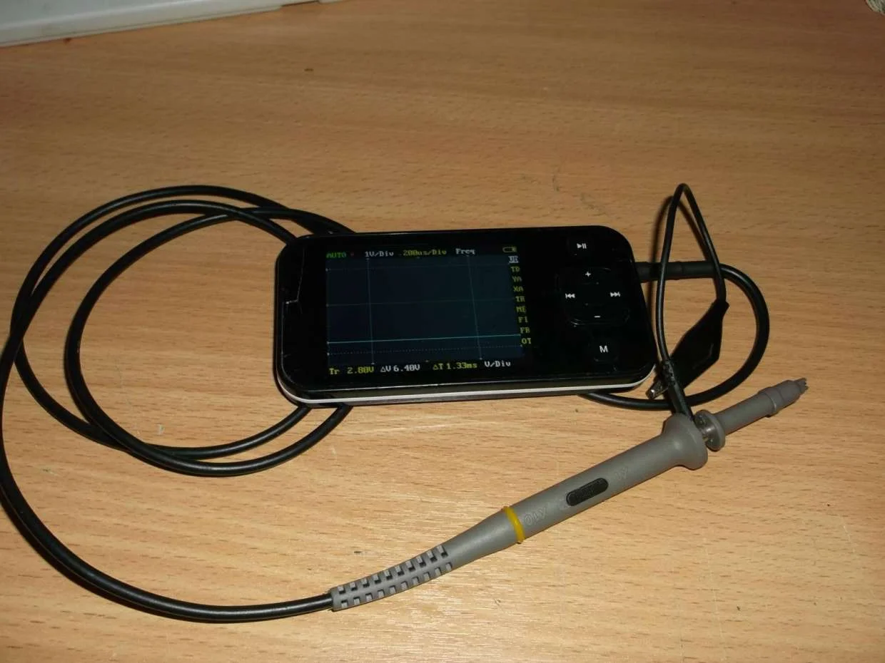

Если только вот такое чудо китайской инженерии:
Стоит около 80$ на Ебее.
Но что-то выше 300 Килогерц мерять на нем "одно удовольсвие" (читать с сарказмом).

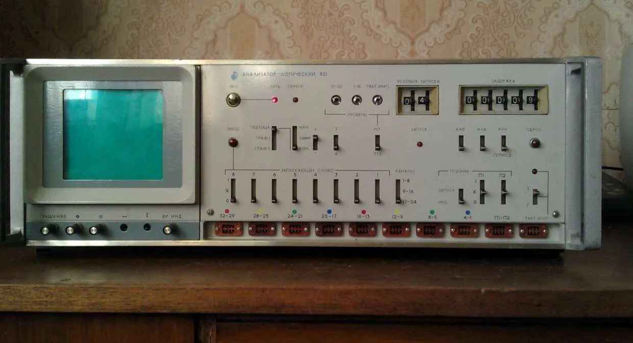

Для настройки кодека радиоуправления нужен логический анализатор типа такого:
И то, если кодек разрабатываете сами. Если пользоваться уже готовым, то никакой настройки он не требует.

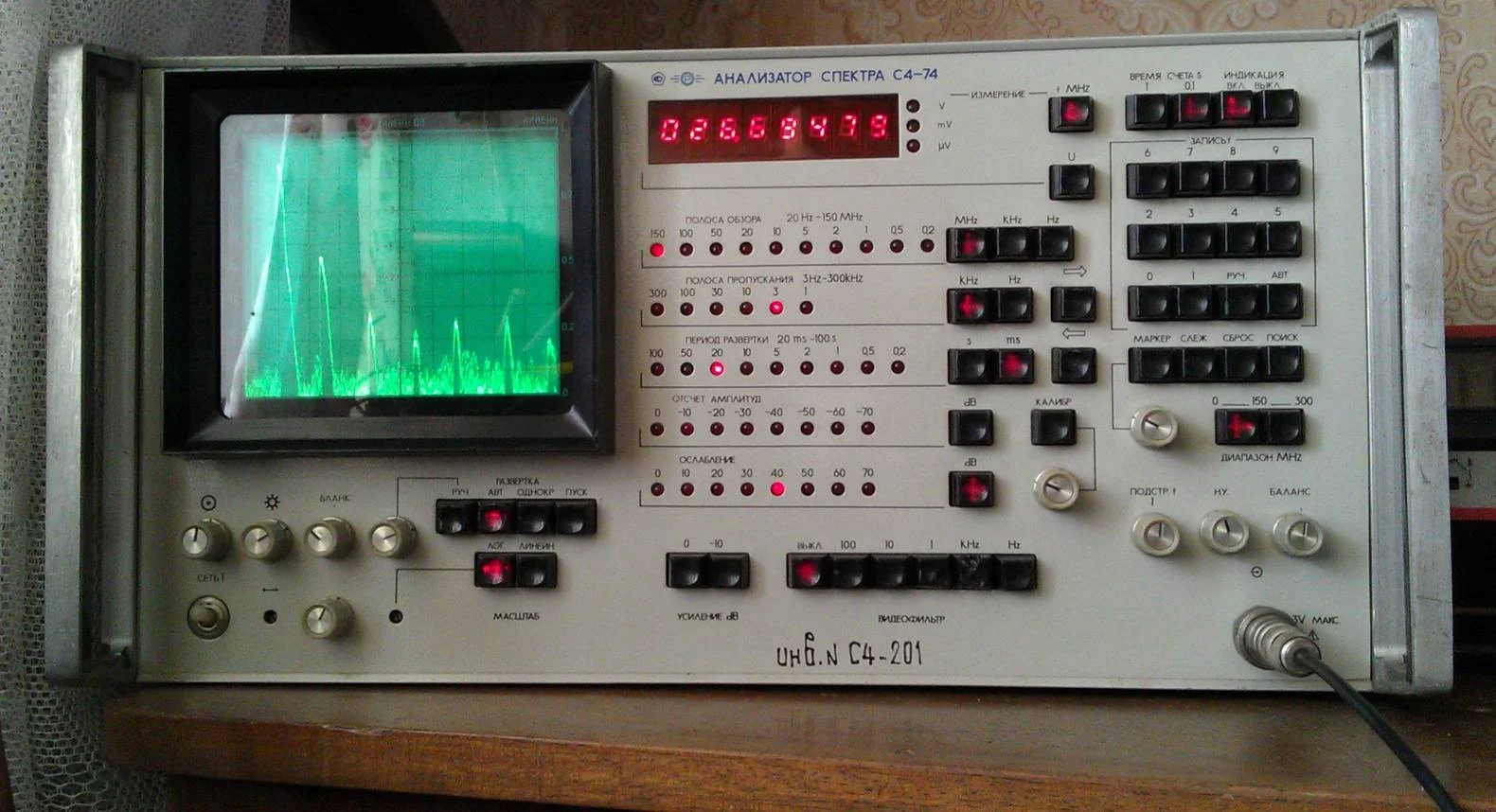

Для настройки высокочастотной части нужен анализатор спектра, типа такого:

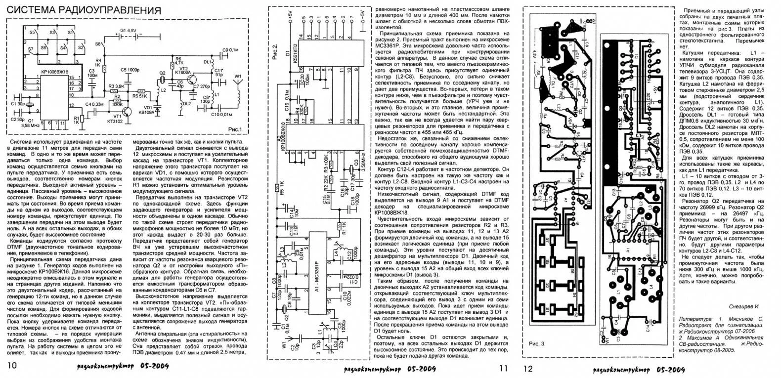

Почему бы не сделать на телефонных микросхемах DTMF, с помощью которых можно 16 команд передать и достать их несложно?
Вот пример, правда на меньшее количество команд, но всё легко переделывается.
    330.9 KB · Просмотры: 456
спасибо огромное.
сразу вопрос - в этой схеме команды подаются последовательно, одновременно несколько команд нельзя подать?
