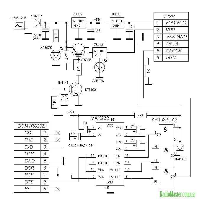

Подскажите простой, но надежный программатор для Pic6f628A через СОМ-порт. вариантов в интернете много, но хотел бы положиться на ваш опыт. Заранее спасибо.
Простой и надежный несовместимые вещи.
Читал в сети много плохих отзывов о простом варианте программатора. Себе собрал Extra Pic. Еще не подводил. Да и не такой он уж и сложный. Требует отдельного питания (12в хватает хотя пишут что надо минимум 15в). Программа в архиве.
