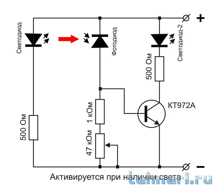

Не понимаю, зачем в этой схеме два свето диода? Правильно я понимаю, левый горит постоянно а правый загорается от фотодиода? И каково напряжение питания данной схемы?
правый светик тут показан в качестве нагрузки, вместо него можно применить реле и тогда уже можно управлять практически любыми устройствами.
да, всё верно.
а на нагрузку тоже 9в подаётся? и можно схему от 5в запитать как нибудь?
да, при замене светодиода на нагрузку - резистор не нужен
да от 5 вольт тоже можно, светодиоды будут светить слабее, при необходимости подобрать(уменьшением) сопротивление резисторов

А то, что КТ972 - это составной транзистор с коэффициентом усиления 750, в этой простейшей схеме, никак не учитывается ? :tehnari_ru_203:
Для сведения, у КТ815А коэффициент усиления 40.
в общем случае не вижу смысла в применении составного транзистора, а в частностях все зависит от конструктивного исполнения оптопары, но схема может применяться и без оной - просто реагировать на освещенность или затемнение фотодиода

А это схема простого фотореле. Это устройство с успехом можно применить для автоматической подсветки лотка DVD. Предоставлены два варианта схемы. В одном варианте схема активируется светом, а другом - его отсутствием.
Работает это так: когда свет от светодиода попадает на фотодиод, транзистор откроется и начнёт светиться светодиод-2. Подстроечным резистором регулируется чувствительность устройства. В качестве фотодиода можно применить фотодиод от старой шариковой мышки. Светодиод - любой инфракрасный светодиод. Применение инфракрасного фотодиода и светодиода позволит избежать помех от видимого света. В качестве светодиода-2 подойдёт любой светодиод или цепочка из нескольких светодиодов. Можно применить и лампу накаливания. А если вместо светодиода поставить электромагнитное реле, то можно будет управлять мощными лампами накаливания.
На рисунках предоставлены обе схемы, цоколёвка транзистора и светодиода, а так же монтажная схема.
Если возникнут вопросы, я с удовольствием на них отвечу.

Для начала проверьте правильность сборки. Особое внимание уделите транзистору - проверьте его тип и цоколёвку.
Если всё ок, то замкните базу с эмиттером - светодиод должен погаснуть. Если нет, то замените его другим.
