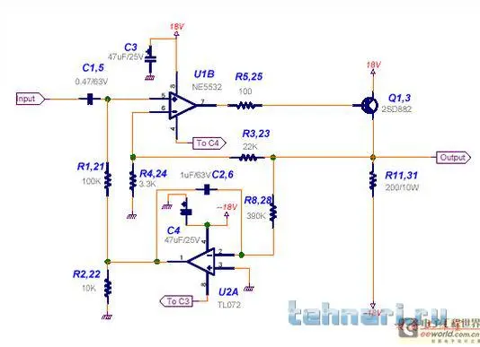

Гамма.PNG.webp Схема усилителя Гамма, который продаётся через интернет. Не знаю, насколько уместно обсуждать авторские коммерческие проекты, но два вопроса возникло при взгляде на схему:
1 Питание двухполярное, но стоит разделительный электролит на выходе. Дабы защитить наушники потребителей от постоянного напряжения при пробое выходного транзистора?
2 Вот эта точка, которая обведена, к этой точке подключается плюс питания?
Нет, там питание одно полярное. Искусственная масса создана на резисторах для питания операционного усилителя.
Похоже, что да, плюс питания.

Это и есть схема этого усилителя. Один канал.
Схема блока питания
Спасибо. Именно двухполярное питание ОУ и ввело меня в заблуждение относительно питания всего усилителя.

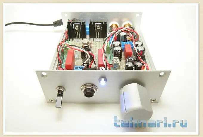

Усь автором собирался и на макетке и в корпусе. Хотя есть какие то непонятки. Мощность резистора на 200 Ом в цепи эмиттера выходного транзистора на схеме указана 5 вт, а на фото явно не больше двух. Значит напряжение питания занижено скорее всего. И зачем этот радиолюбитель применил ещё и ОУ BUF 634P - непонятно.
