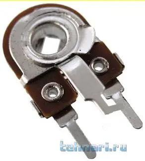

Ставьте 10к, если чё добавите ещё 5к последовательно

поставил вроде бы работает. Есть еще один вопрос при включении этого блока на индикаторе показывает 5 в. А на щупах реально 7в. При увеличении напряжения разница растет и по шкале останавливается на 17в. а реально 28в. Подстроечник крутил безрезультатно. Индикатор попытался проверить через 100ком резистор показывает точно. Что проверить?
Может под нагрузкой просядет до 5В...?, а может шкала сбита, и вашим подстроечником её надо подстроить... а что вы резистором 100к делали вообще не понял:)... без схемы трудно посоветовать что то конкретное
