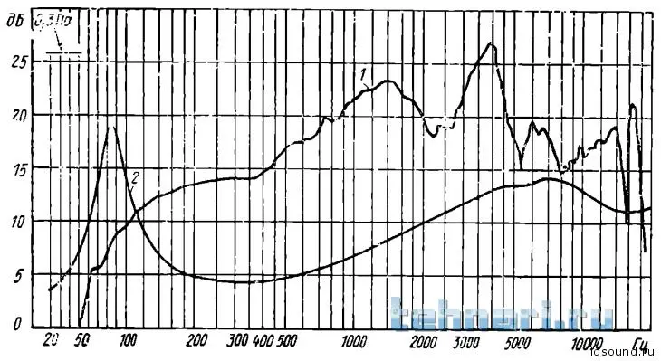

К слову. Вот заводская АЧХ, режекторный фильтр выравнивает "горбы" на 1,5кГц и 4кГц.
Понимать бы ещё что-то в этом. :) Но смысл понятен. Я видел кривую к которой нужно стремиться в расчётах, но нужно теорию подучить.
Всё не так страшно!
На АЧХ колонок есть минимум два "кричащих" (в прямом смысле) пика: на 1,4 и 4 килогерцах, а нужна более-менее ровная. Эти пики нужно схемотехнически "сгладить". Для этого и служит режекторный фильтр. Ну, в книжке найдёшь более подробную информацию.

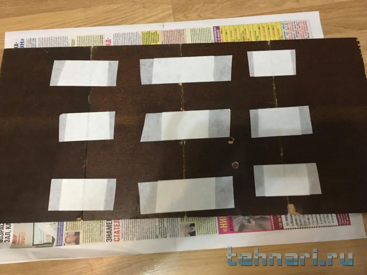

Наконец-то, вчера совершил тестовый запуск в том виде, в каком они мне достались. Все динамики рабочие, повезло.
При детальном рассмотрении своего приобретения обнаружились неприятные недостатки:
  • 2 просверленных отверстия в одной фанерке. В целом, поправимо. Залью клеем с опилками.
  • Один динамик после ремонта и, видимо, не самого качественного. Наляпали клея много, некрасиво.
  • Один из динамиков будто ногой забивали в корпус из-за этого разошёлся шов в одном углу. Руками прижать сил не хватает, видимо давно так стоял, да ещё и в сырости. Плюс клея там наляпано много, может и он мешает сомкнуться. Пока вижу только 3 варианта:
    1. срывать крышку и смотреть, что мешает, но не знаю как это сделать аккуратно;
    2. пролить клеем и не забивать голову, щель 1-2 мм; :))
    3. раздобыть струбцины и зажать ними (покупать не хочется, т. к. хранить в квартире негде, а нужны они раз в 100 лет);
  • Разбит один пластиковый держатель динамиков. Там приколхозили металлические проставки. Для меня тоже не критично, т. к. есть запасные;
  • Успел и сам накосячить, вовремя не убрал, дочка ткнула в пылезащитный колпачок пищалки, он теперь помят, Хрипов вроде бы не слышно, но неприятно. Это лечится? Если прогреть, эффект памяти не сработает? До какой температуры можно прогревать?
Развалившийся короб собрал. С учётом того, что корпус был в сырости и немного поведён, получилось достаточно неплохо. Малярный скотч помог в этом деле.
