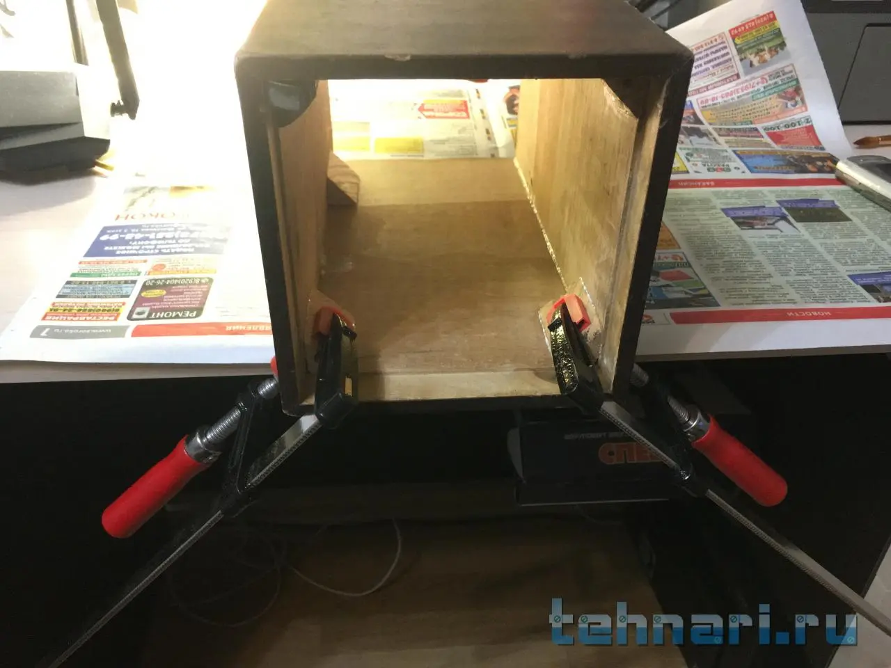

Ну всё, я уже почти плотник.
Взял себе пару китайских струбцин и стамеску. Корпуса уже в сносном состоянии, если не брать во внимание внешний вид.

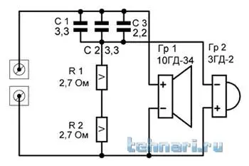

Много чего почитал, но мало чего понял. Решил по
этой инструкции фильтр и ФИ собрать, вроде бы грамотно написано.
Здесь
(Ссылка удалена) успешная реализация проекта.
Как обычно, есть несколько вопросов.
Резисторы по номиналу я нашёл такие же как у автора проекта, а вот конденсаторы... Он использует плёночные, так и надо?
Буквально недавно натыкался на статью по замене штатного усилителя в авто магнитоле, там электролитический конденсатор заменяли на электролит большего номинала и параллельно ему подпаивали плёночный конденсатор. Суть вопроса в том, делать всё как у автора или целесообразно что-то заменить?

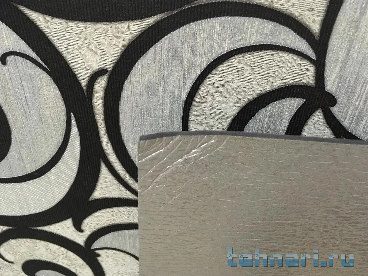

У меня есть самоклеящийся "Изолонтейп" толщиной 4 мм, вроде бы как он является шумоизолятором, но он фольгированный. На сколько фольга нежелательна в такой конструкции? Видел как "Пенофол" фольгированный клеили и хвалили, но там ребята, как мне показалось рукастые, но к акустике имеют посредственное отношение. Низким частотам коллизии не страшны? :vverh:

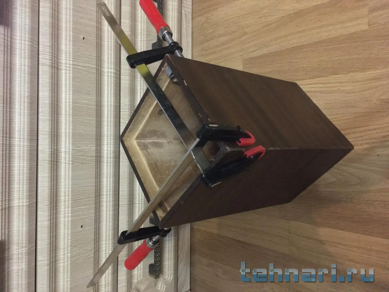

При использовании ФИ вата и поролон убираются? Герметизируются только места посадки динамиков и задняя крышка?
