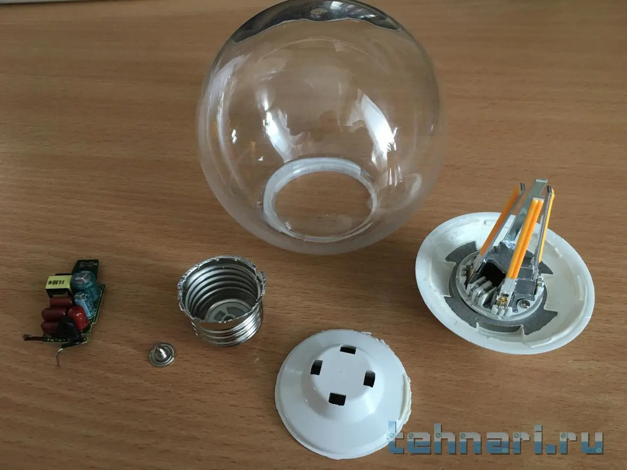

Всем доброго времени суток! Подскажите пожалуйста. Перестала светить икеевская лампочка (LED1710G7). Интересно самому отремонтировать (ну хотя бы попытаться), а опыта нет. Есть ли тут добрый человек, который укажет куда смотреть и подскажет что делать? )

Скорее всего виноват балласт, т.е. то, что питает нити. Ищите схему (мне не удалось), сверяйте детали, возможно осмотром удастся обнаружить неисправную деталь.
У меня две горят с 2014 года, причем одну вскрывал для изучения, тогда они были в новинку. На нити подается 57 вольт, ток (на 4 нити) 55 мА.
Я дилетант, внешне - для меня - дефектов не наблюдаю. Черт!)
Отдали такие светильники 30 шт , во всех были неисправны драйверы , в 5 штук - светодиоды , распотрашил их драйверы сделал , железо выкинул , теперь валяются 30 драйверов и куча планок .
