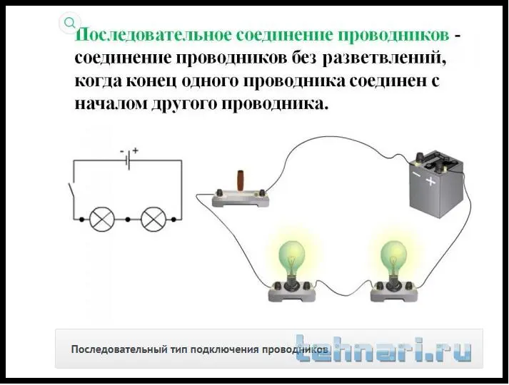

sergeisam Получается то что на моей картинке не является параллельным подключением?
    22.5 KB · Просмотры: 82
    38 KB · Просмотры: 76
    20.1 KB · Просмотры: 56
Последовательное это когда вошли в плюс, далее из минуса в плюс, из минуса в плюс.......из минуса в драйвер. У меня на картинке нет такого, плюс строго по плюсу идёт минус так же. И как я мог подключить последовательно 7 линеек 24 вольта на драйвер 24 вольта?

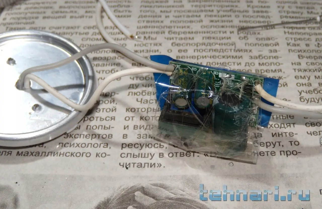

Сделал проверочный стендик для проверки светодиодных драйверов, да и не только их. А то попадется в руки драйвер и не известно что с ним, сразу в сеть опасно включать, вдруг бухнет :) Да и после ремонта не лишним будет проверить на работоспособность, как раз сегодня так и вышло.
Лампа на 12 Вт, ей кстати больше двух лет уже, помигивать при включении начала, ждать не стал, решил посмотреть что с ней. Видно на фото что светодиоды на вид вполне живые, а плата пожелтела уже от перегрева, кондеры начал выпаивать чтобы ЭПС замерить, так с них пленка как шелуха с арахиса слетала :) ЭПС сильно увеличен, до 150 Ом у некоторых, емкость в норме, не вздутые. Заменил все, заодно токозадающий резистор увеличил, а в результате лампа не завелась- светики при подключении к свежесобранному стендику не горели, а только защитная лампа светилась :( Столько времени убил, жалко. Разбираться не стал, нашел в хламе драйвер от врезного потолочного плоского светильника, на нем тоже резистор один убрал, подключил- завелась. Ток получился 150 мА, напряжение 45 В, а драйвер был рассчитан на 65 В. Работать будет продолжительное время? Ну и замотал драйвер в слюду, сверху скотчем, запихнул в лампу и собрал.
