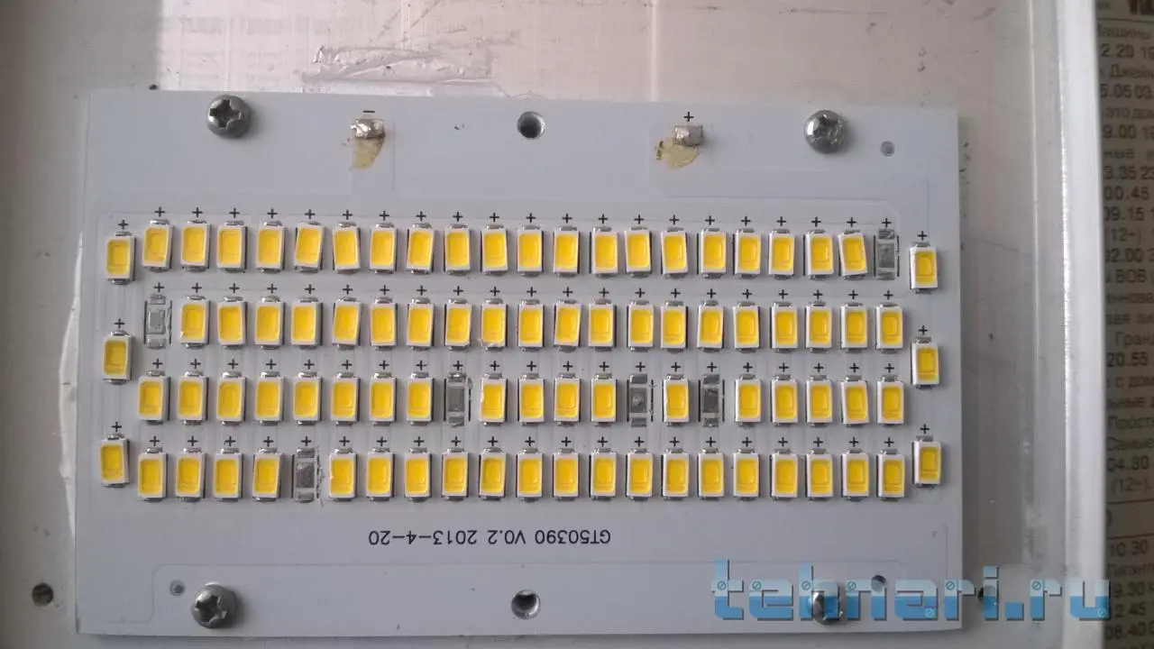

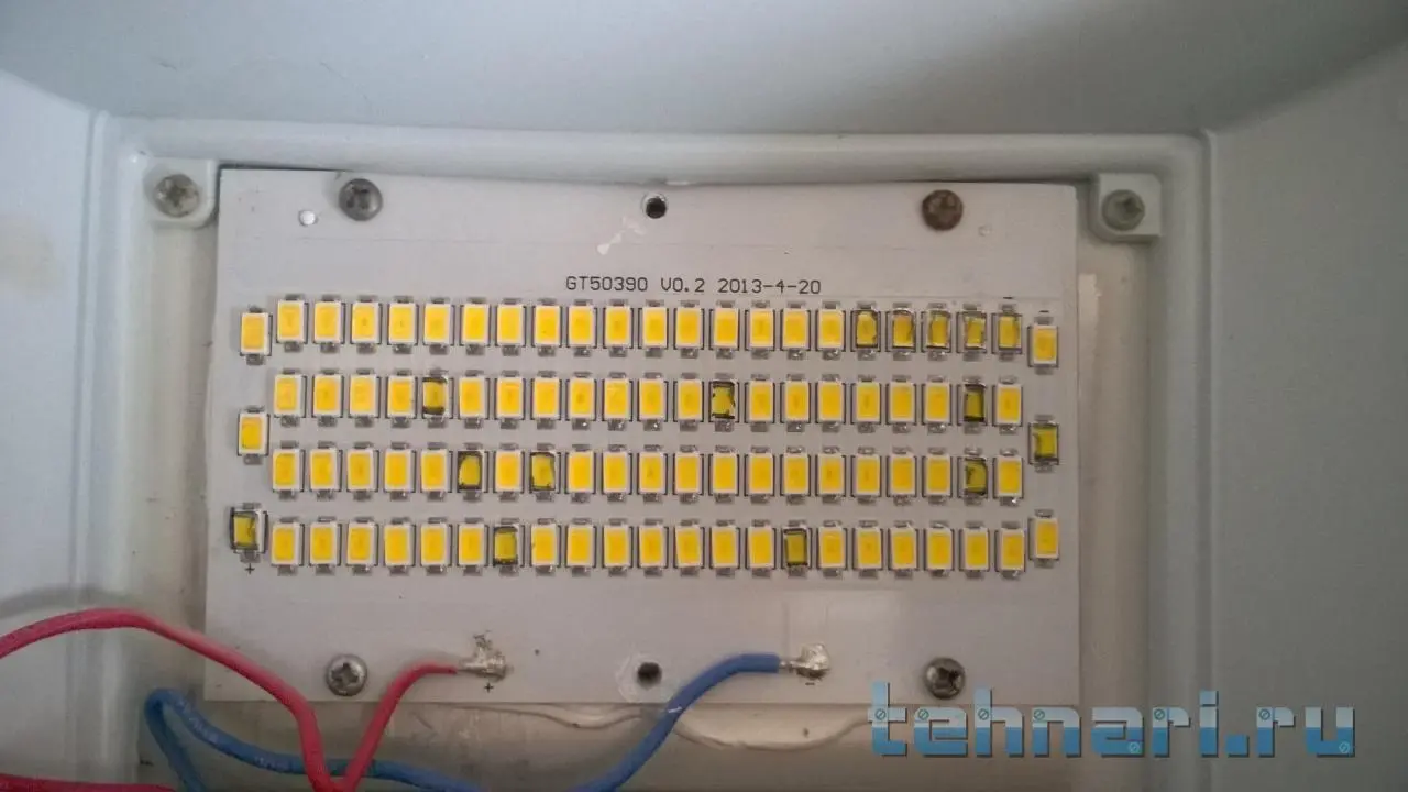

Ещё один ремонт. На этот раз ЕCOLA 12Wt. На работе стала моргать. Её заменили, и я её сразу на разборку. Проблема была в проводе от цоколя лампы (резьба).
Ну раз уж разобрал, то будем анализировать...
Ёмкость в фильтре всего 4,7 uF. Маловато, но есть место для ещё одной баночки и есть место для дросселя, а на входе для варистора. Всё это должно было создать П-образный фильтр. Ясно! Завод сэкономил на 3-х компонентах. Вместо дросселя был установлен SMD резистор с номиналом "0". Замер режима указал на 84 мА при 126 В. Всё это для 14-ти 9-ти вольтовых LED. Получаем на подложке 10,6 Вт. Датчик тока состоит из двух резисторов 3,6 и 51 Ом. Однако!
Удалил резистор 3,6 Ома и ток составил 6 мА. Оно и понятно 51 Ом многовато. Удаляю его и ставлю 10 Ом. Получилось 26 мА при 115 В (3 Вт). В параллель ставлю ещё 13 Ом и получаю 49 мА при 120 В (5,9 Вт). Нормально!
Кстати резисторы использовал оставшиеся от переделки других ламп. Ну что доводим, до ума! Из оставшихся потрохов от КЛЛ нахожу дроссель, удаляю с платы нулевой резистор и ставлю дроссель и конечно-же ещё один кондёрчик на 2,2 uF.
Готово! Вот фотки:fellow:
