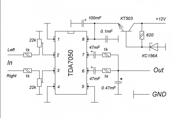

Для своего саба, стабильно проработавшего на одном из каналов моего 4х канального усилка(что не в лучшую сторону на него повлияло), решил таки сделать отдельный усилитель + нормальный фильтр. Фильтр буду делать по схеме George Smith, а усилитель на TDA2050. Только вот питание у меня от БП импульсник 12Вольт(бывший компьютерный 300Вт), но думаю норм будет:)
вот вложения:
    24.9 KB · Просмотры: 4,202
    13.2 KB · Просмотры: 634

Норм не будет у тебя схема с одно полярным питанием, тогда нужно 36V ,а при двух полярным 2X18
2z2, Winer прав для TDA2050 надо двухполярное питание ! ... :)
тогда собирай на 2030, она и однополярное тянет.
или можно на 1562.
А как вообще сделать двухполярное питание?
На авто лучше никак! Можно, но это специальный преобразователь, который
будет больше усилителя в два раза и стоимость ууу............ ! :)
От сети можно ... :)
