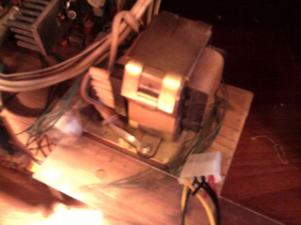

Фотку в студию и рядом линейку, чтобы было видно размер ? ... :)
Эм..фот фотка.и за одно подумал6 его бы дотянуть до ТП - 60 - 12:)
80х66х73

Смотать всю вторичку, оставить обмотку на выводах 1-4 и намотать
вторичку заново, какую захочешь. А зачем тебе с кстати 18В (ТП-60-12) ? ... :)
