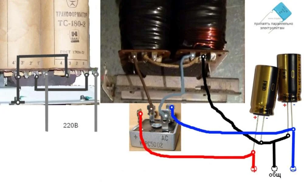

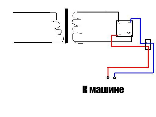

Потом читал про транс ТС250, ни где не находил в теме что три провода должно быть.
Где я не правильно сделал???
Запутался уже ......
Всё правильно сделал!
Подключай так:
    44.1 KB · Просмотры: 536
Я пока не знаю как от трансформатора подключать провода к Диодному мосту. Там четыре ножки: один "+" и три "-" как я понял.
нет не правильно.
там"+" и "-" и два"~" вот к ним и надо подключать транс.
koljan1122
BH3
Спасибо вам за ответ. Пойду собирать. :)

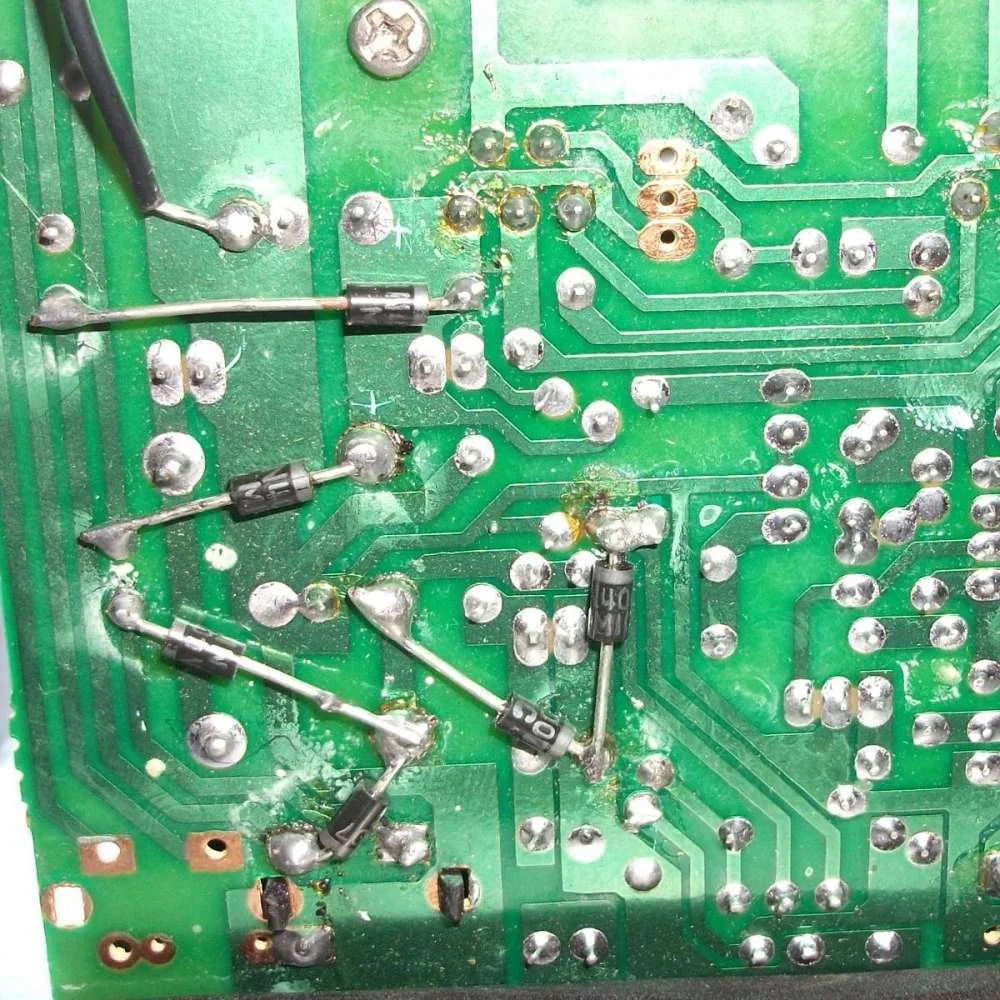

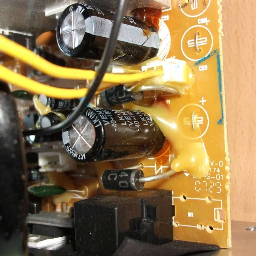

Снова я с вопросом про саб, вот фотки. Здесь вместо 4 диодов впаяно 8, и по моему уже кто-то сам впаивал. Можно ли их убрать?
    97.5 KB · Просмотры: 249
    209.9 KB · Просмотры: 245

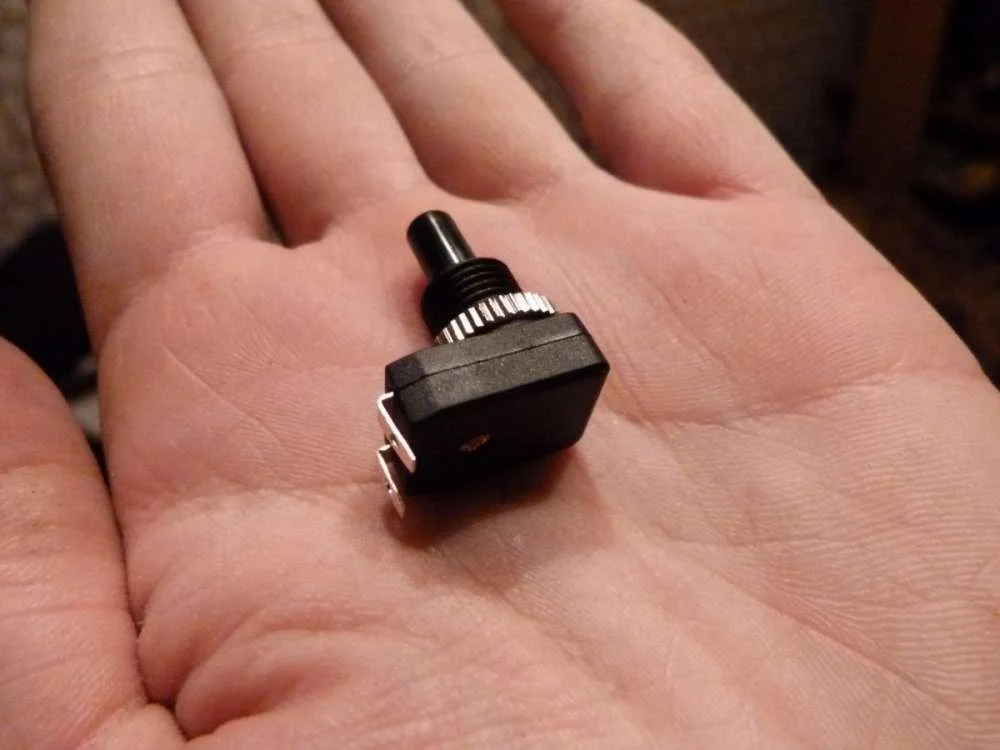

Здравствуйте Валерий. Я вот никак не могу понять как приделать к корпусу переменный резистор. Подскажите пжл как прикрепить. И где находятся контакты, сверху или снизу? Я вот видел рисунок подключении проводов, а сейчас не могу найти.
Переменник крепится на уголке за панелью, так, чтобы остался некоторый зазор между ним и панелью для проводов.

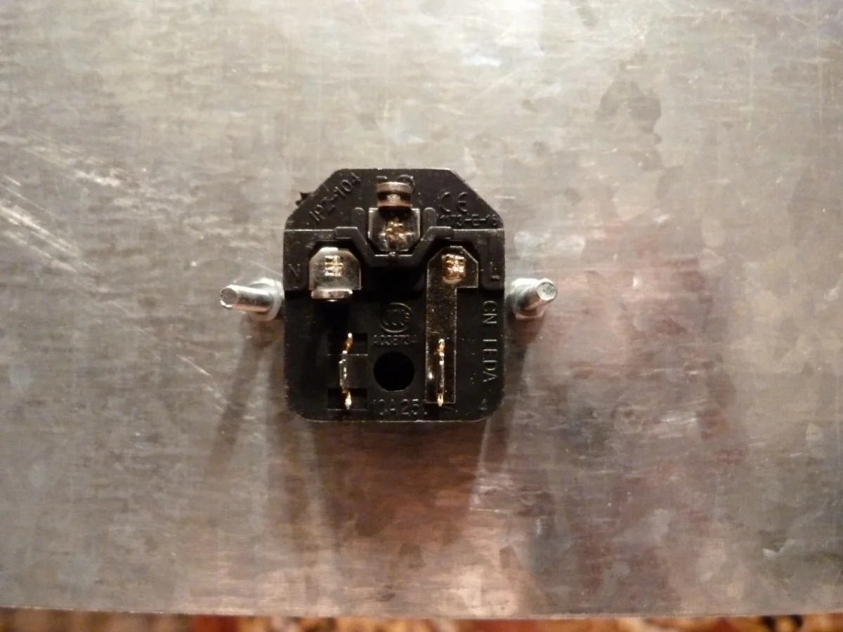

Объясните пжл куда припаивать провода от транса (сеть)?

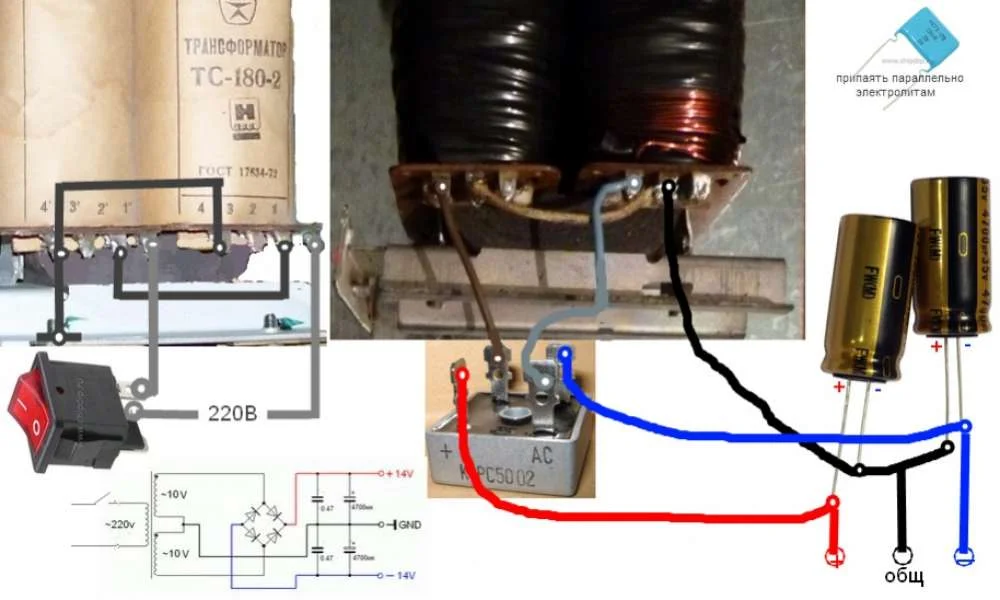

И вот кнопка вкл и выкл: Валера, можно также сделать на плате (гравир.) как Вы делали и куда подключать (не знаю я)?

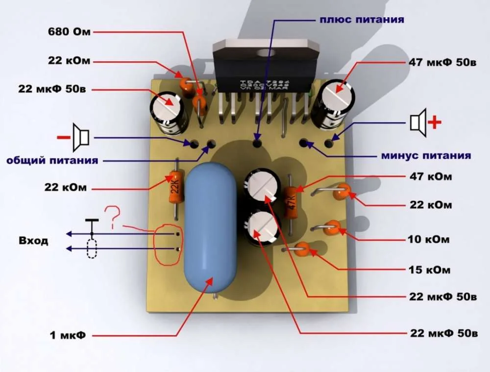

На третьем фото: что за вход? :tehnari_ru_102:

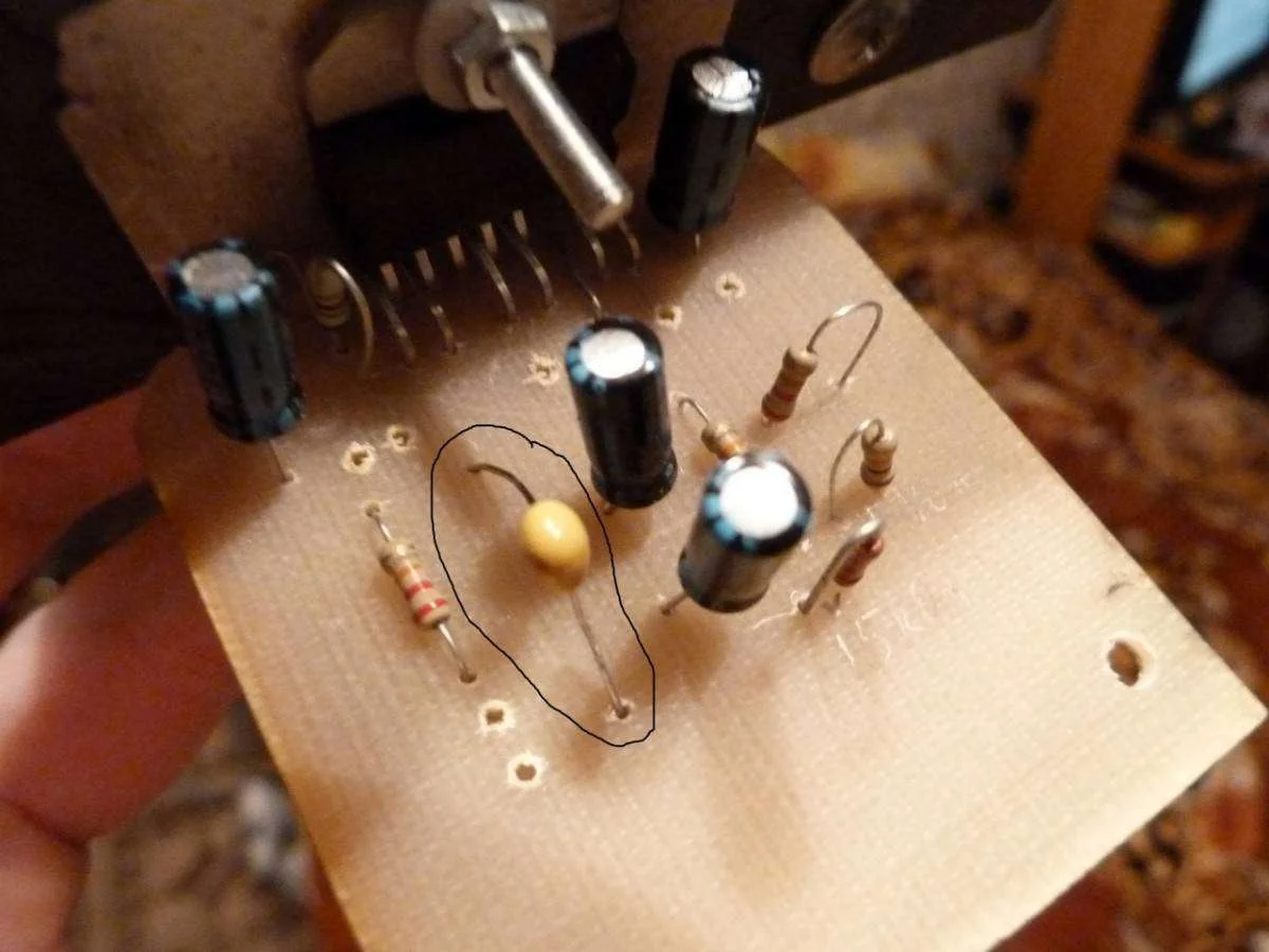

На четвертом фото: я только щас обратил внимание на конденсатор, у всех одинаковые которые ребята выкладывали и у Вас, а меня что то совсем меньше. Похоже не то? Хотя покупал тогда и говорил что нужно 1мкФ.

насчет последней фотки-у тебя кондер-керамический, да, он на один мкф но с ним будут искажения, ищи постарайся бумажный или пропипопиленовый(блин написать не могу..-вобщем бумажный).
на третьей фотке-вход сигнала(минус(смотри по схеме куда идет), плюс и еще экран.
насчет проводов питания-там написано плюс питания, минус питания и общий вход-общий это сдвоенный провод с двух обмоток, а плюс и минус это понятно.
кнопку лучше не ставить, там надо чтобы синхронно питание отрубалось, а то если ты ее поставишь в разрыв какого то провода питания то микруха сдохнет.
на третьем фото это аудиовход(от источника звука) а на четвёртом похоже что у тебя керамика. опередили....

Значит лучше не надо делать кнопку вкл. и выкл. усилителя? Получается так, воткнул в розетку и слушай :)
А как от транса подключить к контактам(первое фото), это "штука" как у системного блока компа.
не надо, в розетку воткнул и пусть пашет.
а транс какой?
нужен двухполярный(тоесть с двумя вторичными обмотками(должно выходить с него 4 провода).
