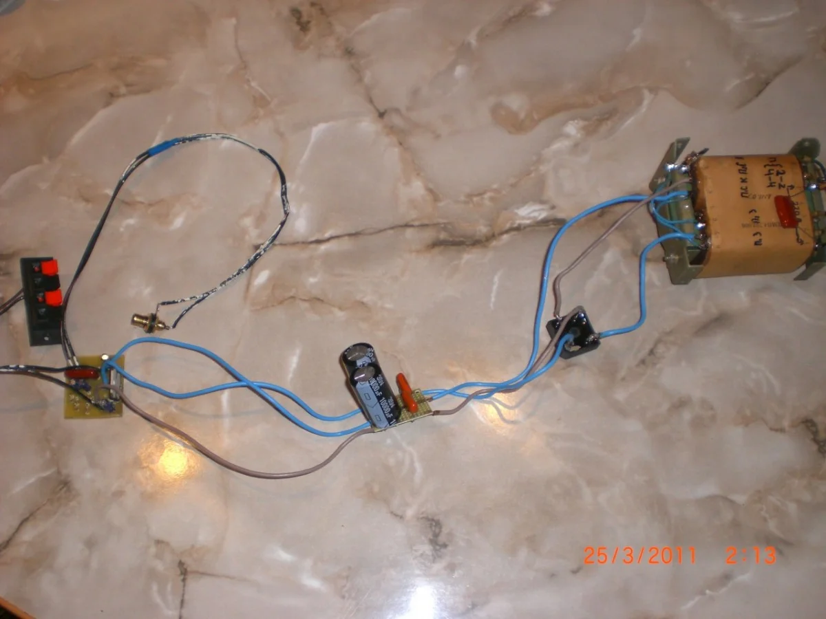

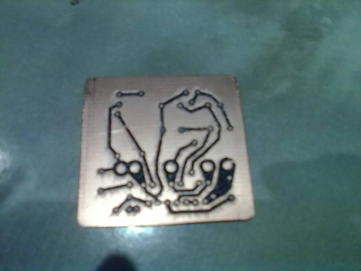

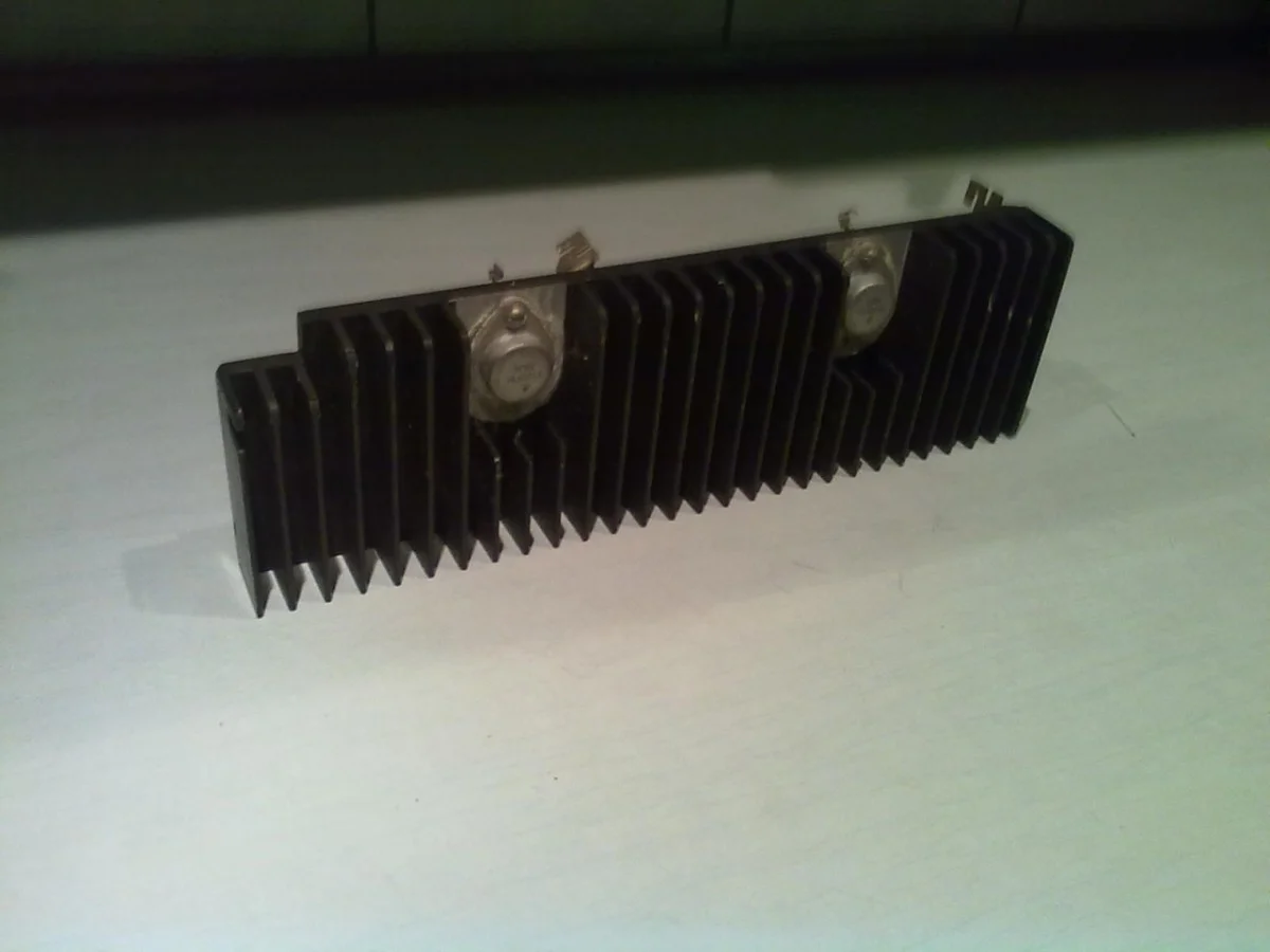

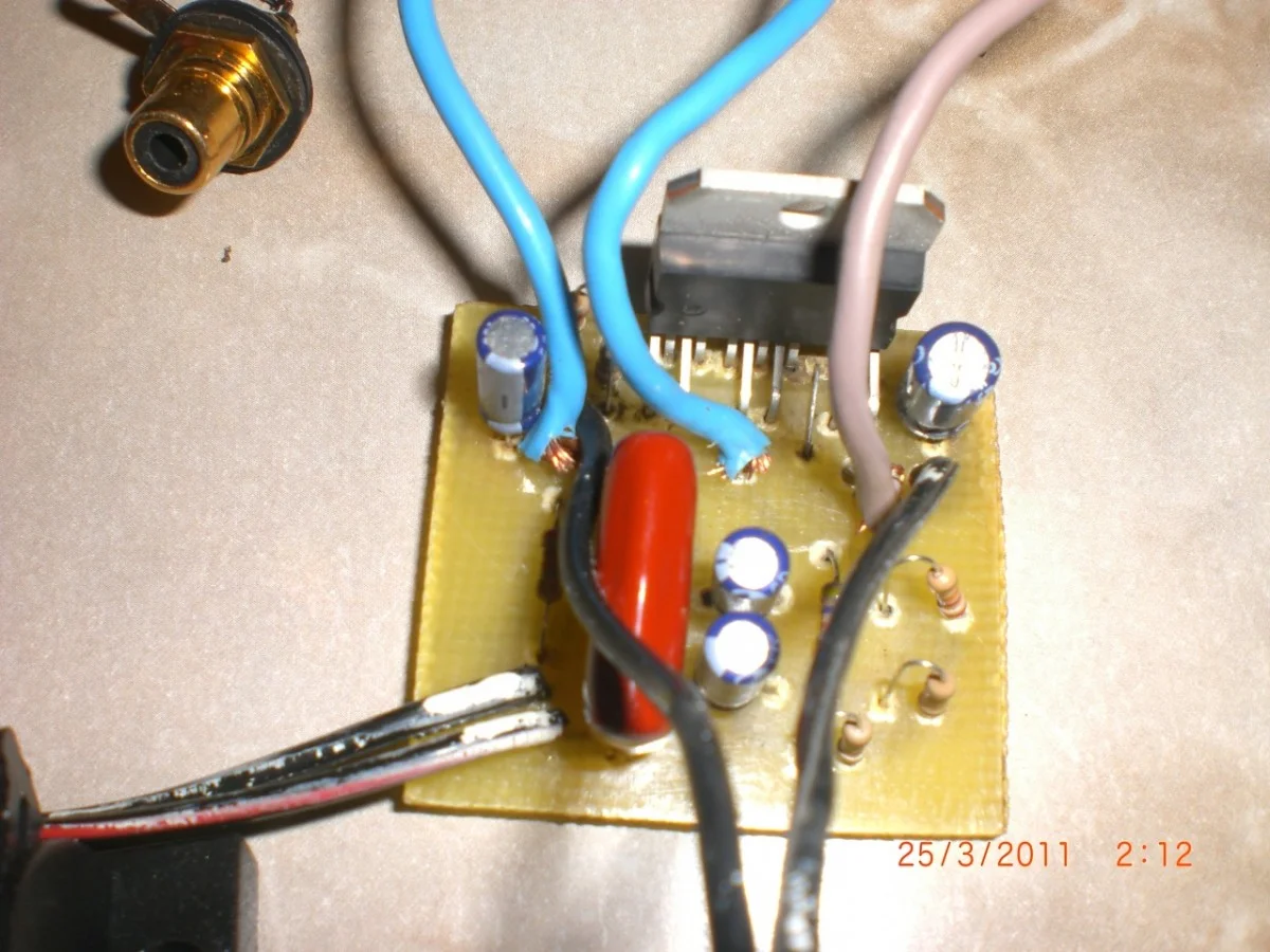

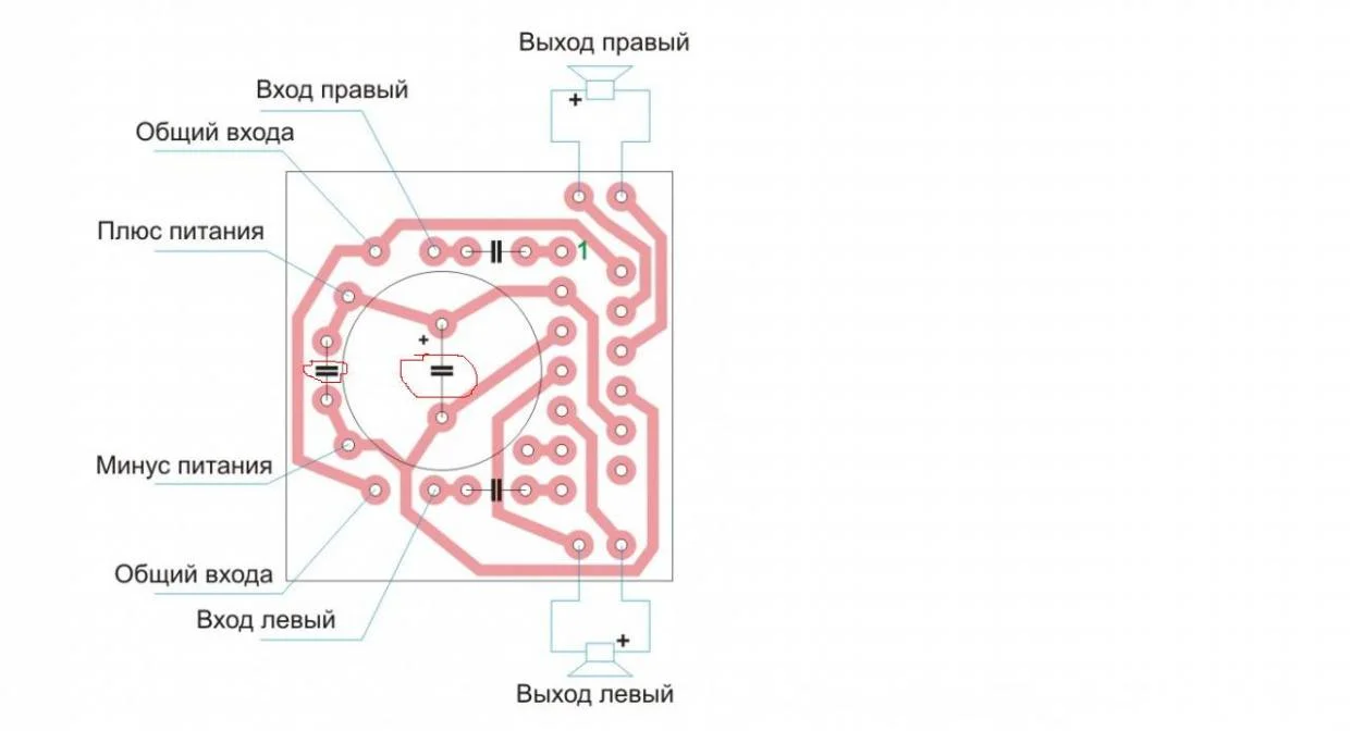

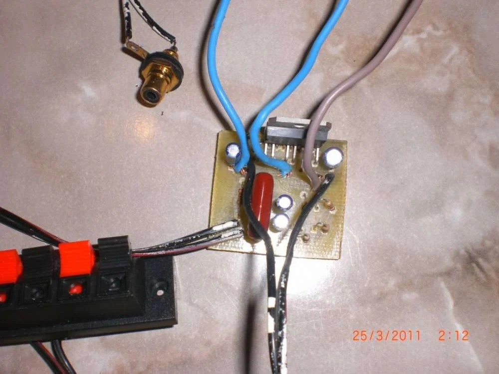

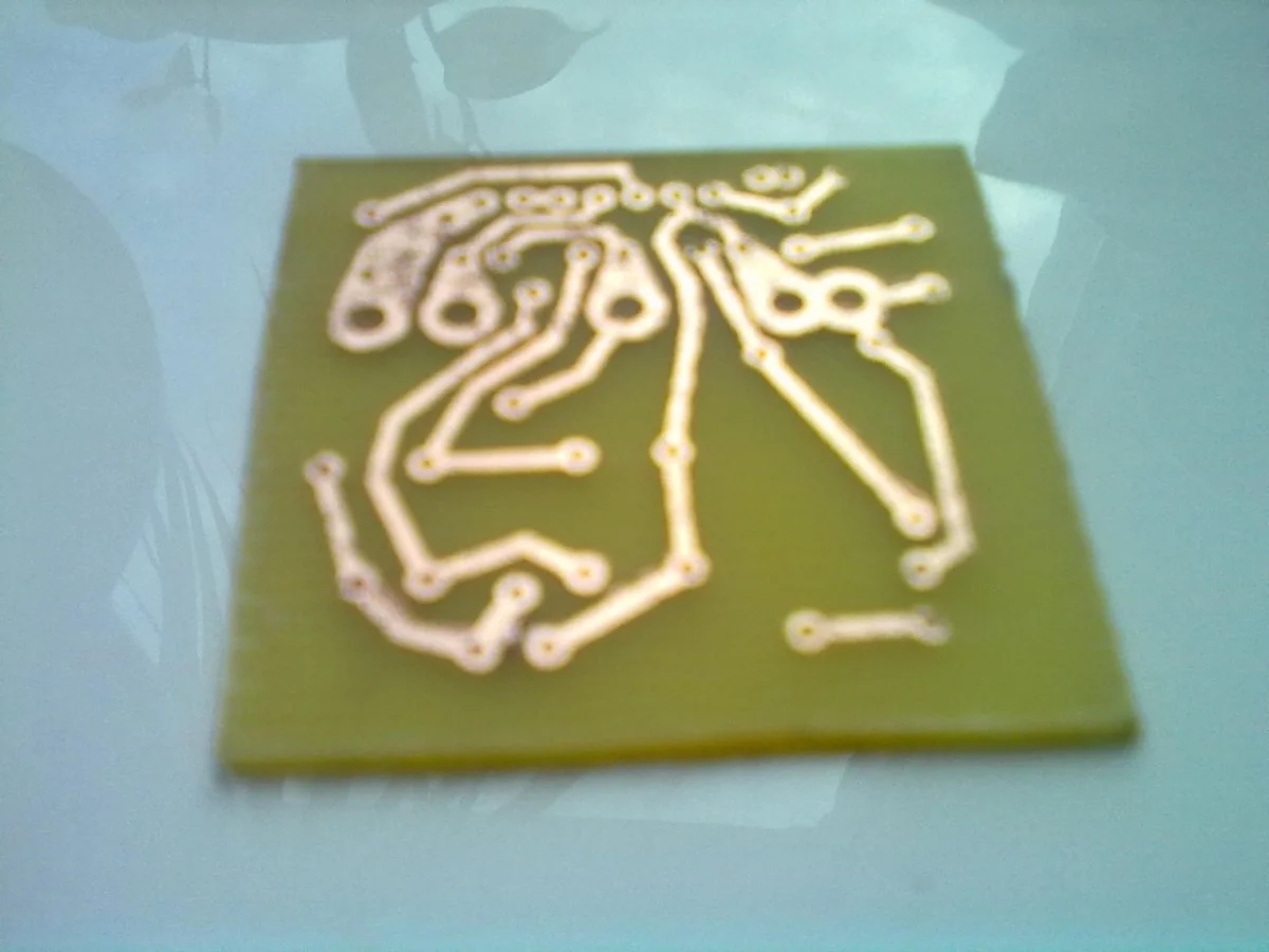

У меня стояли на выходе трансформатора К73-9 82НВ 100В0584 (я так понял что 100В 0,082МкФ).
Найти себе на плату усилителя тоже не смог, и взял металлопленочные на 1МкФ 100В, так как других не нашел...
Но вот беда - спалил 2 микрухи, не пойму что за дела....
Проверил питание - все в норме, номиналы всех конденсаторов и резисторов по схеме (кроме пленочного), короткого по дорожкам платы ни где нет, подключал с установленным радиатором....
Вот все фото:

Что на этой схеме означает то что я выделил ?
