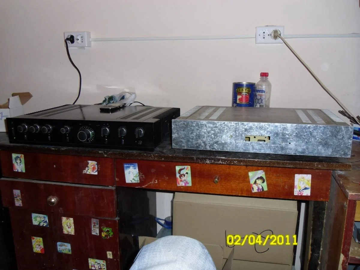

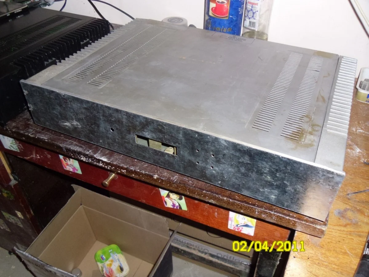

У самого возникла идея немного раньше, чем я увидел Ваши статьи, поэтому сначала все делал как мог. Мой проэкт еще в остоянии сборки. могу показать то, что у получается.
В начале у меня был только корпус от Кумира 201 с разбитой "мордой" и трансформатор от Радиотехники УКУ-020. Габаритная мощьность у трансформатора была окола 250-300 ватт.
Оконечники решил собирать на все "любимой" TDA7294, по Hi-Fiевской схеме на 50 ватт. Предусилитель на аудио процессоре TDA7439 под управление пик-контролера. Все платы в усилителе разводил сам. Защита "интеликтуальная", с замером сопротивления аккустики (что бы при кз или колонках импендансом ниже 3 ом защита не подключала к оконечникам выходные клеммы.
Единственная трудность в сборке корпуса, это сделать кольцо. Мучался окола 6 часов.

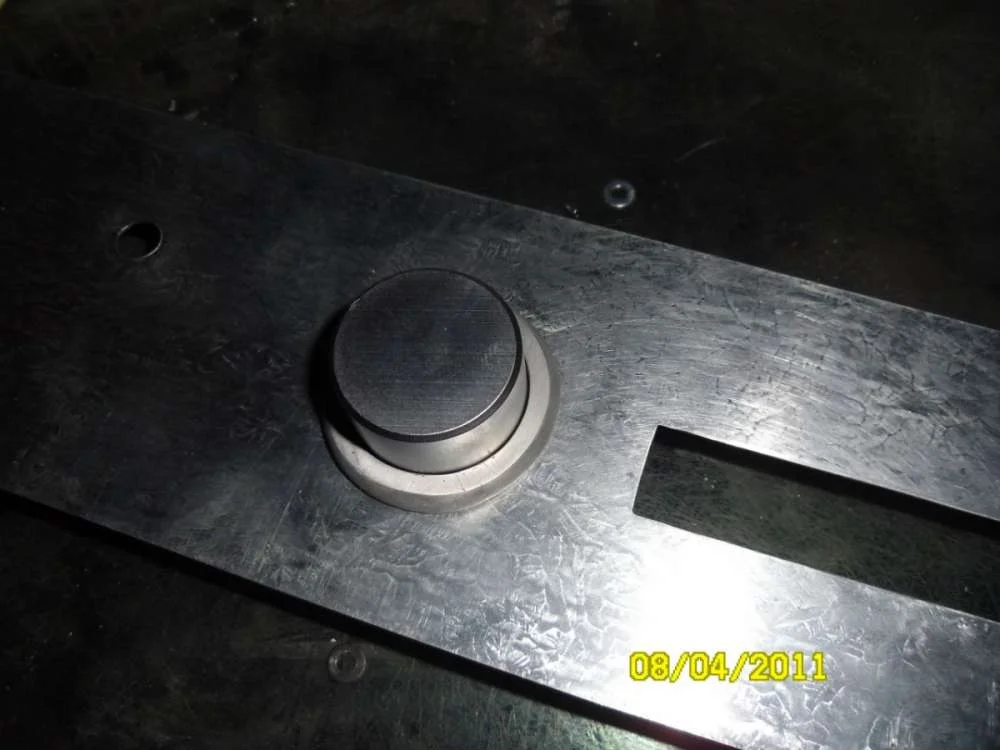

Прочитав внимательно статью, я не нашел описания того, где вы взяли или сделали декоративные подкладки под винты на переднюю понель и крышку усилителя.
Валерий, не могли бы поделится информацие об этом?
