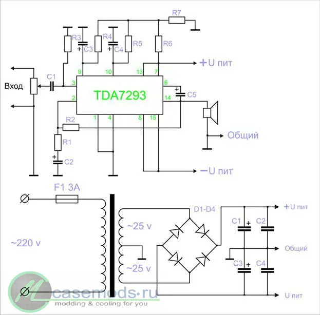

Валерий, у меня такой вопрос: я хочу сделать систему 5.1 на микросхемах TDA7294(их будет 4 - правая и левая колонки; центр и буфер) и TDA1558Q (одна на тылы). Система будет подключаться к компу, поэтому каждая пара будет работать отдельно, на свой разъм (т.е. L и R к одному, центр и буфер к другому, ну и соответственно тылы к третьему) так вот суть вопроса, будет ли это работать и какой нужен источник питания?
Обойдусь ли я этими схемами(не буду делать плат комутации и счетчик) или придется что-то добавить?
    23.5 KB · Просмотры: 5,058

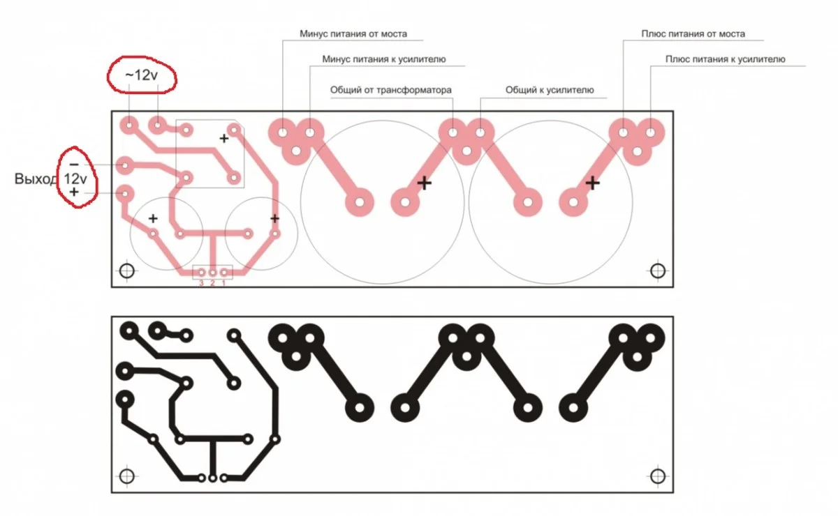

и еще вопрос: на что это питание?
    34 KB · Просмотры: 211
если я правильно понял, то это на плату комутации?
Да, ты правильно понял.
а вот по поводу вопроса повыше? если платы комутации не будет, то тогда могу я микросхему TDA1558Q запитать от этих 12 вольт?

я про это говорил
