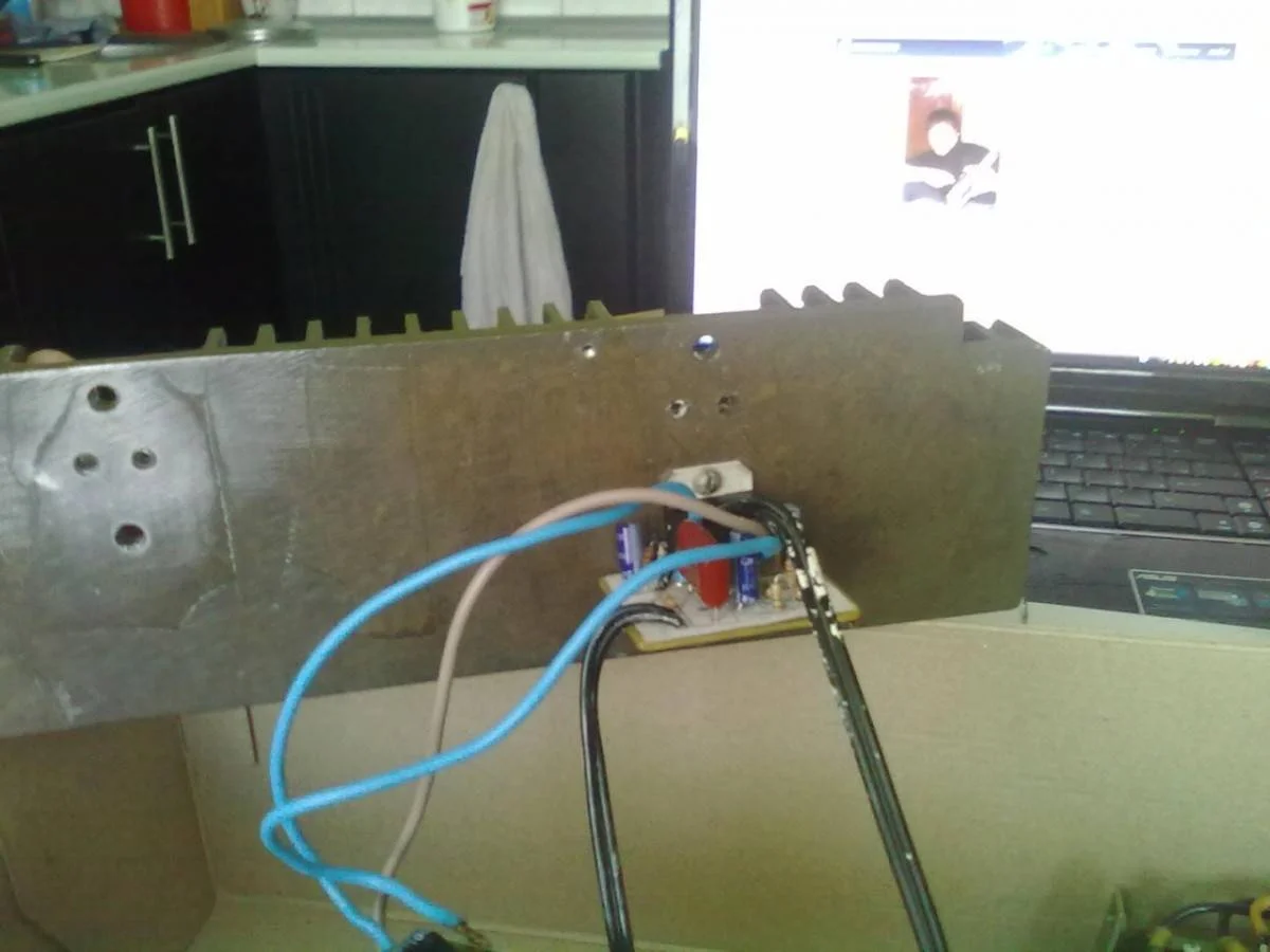

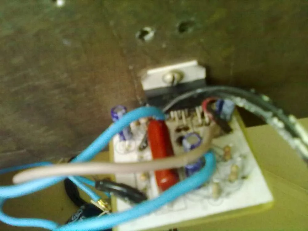

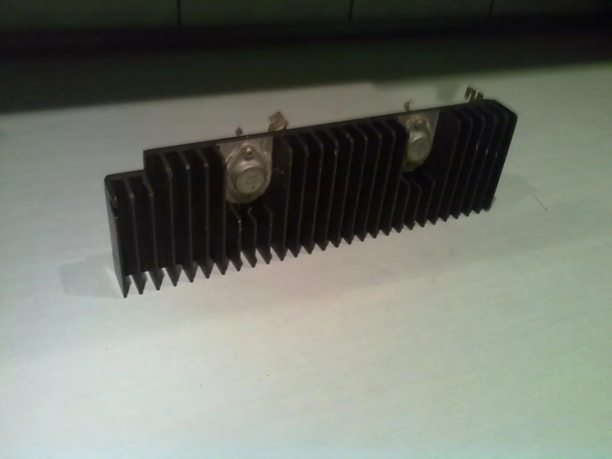

микруха на оадиаторе... Питание 32В на плечо...
Фото еще позже скину...

А где регулятор громкости? Крайне нежелательно включать без него.
сейчас будут фото, есть переменный резистор на 50КОм только моно, стоит все на радиаторе.....

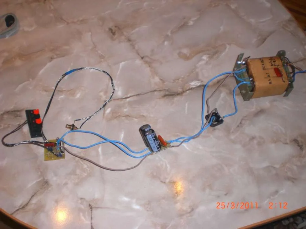

вот оно

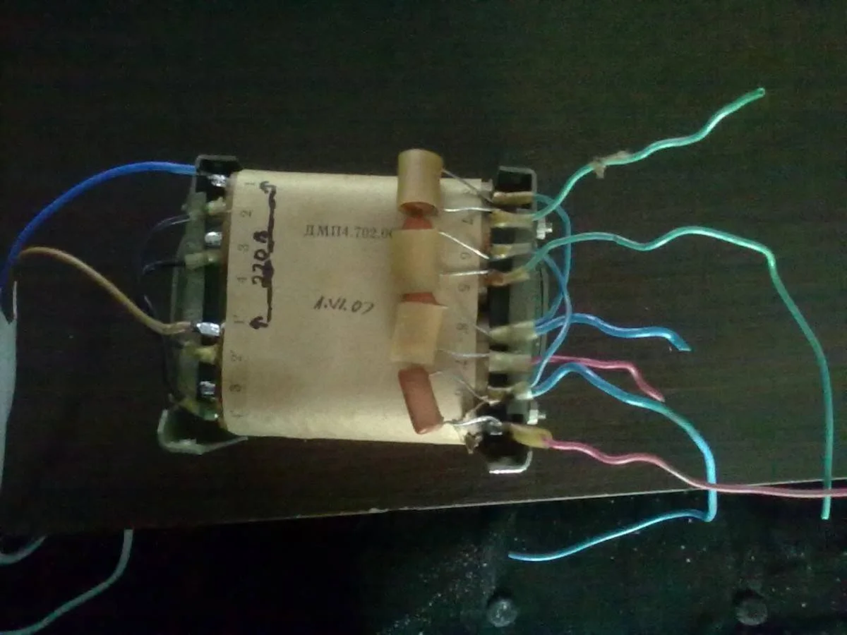

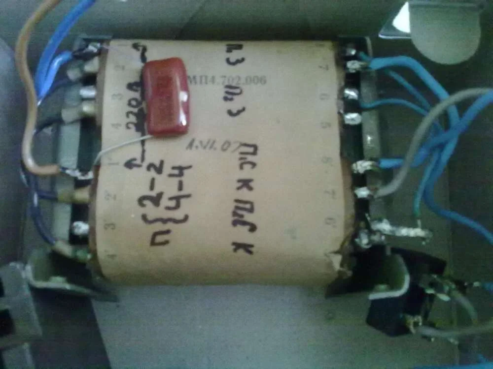

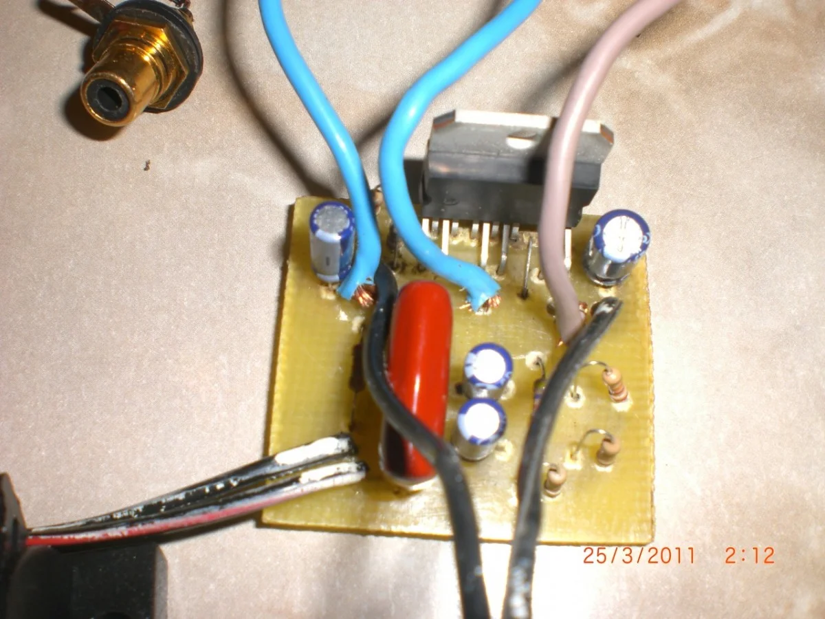

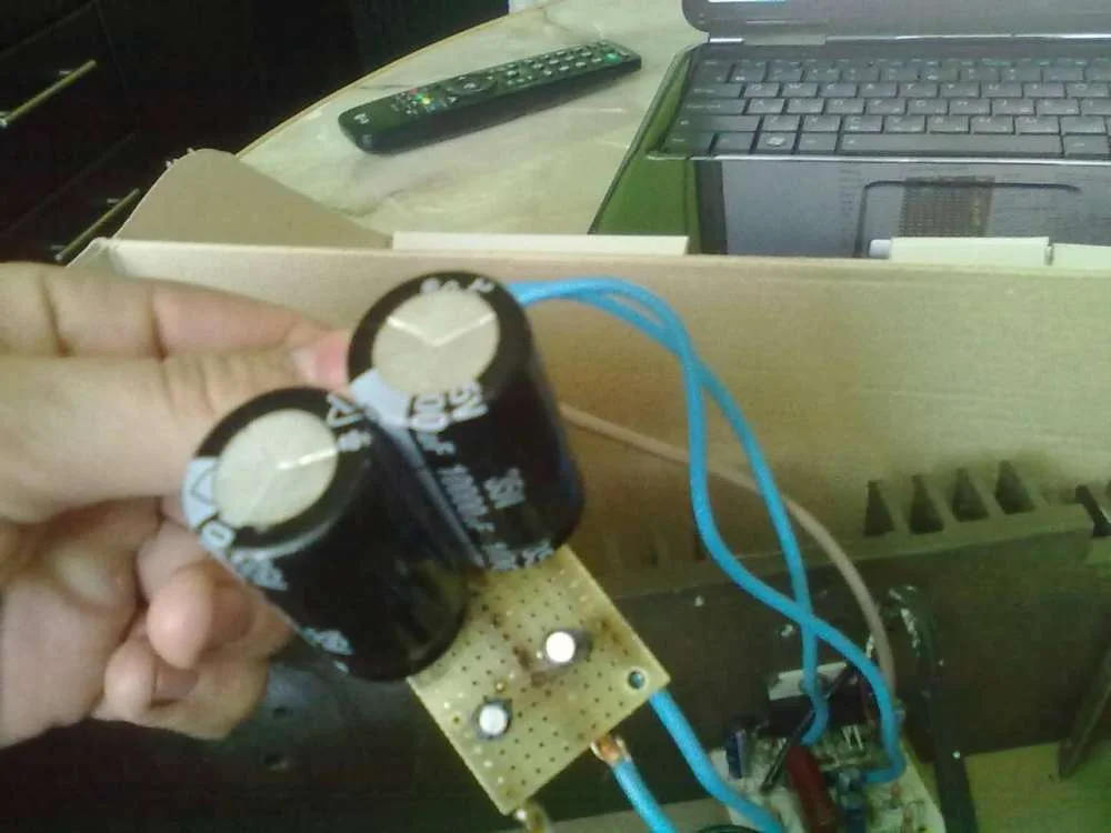

Похоже, что ты что-то напутал в подключении трансформатора. Я не могу понять, где у тебя средняя точка.
Я подключил как было подключено на усилителе Амфитон 101-2 (транс оттуда), вывод 7 это +, вывод 7`это -, а вывод 8`и8 это их средняя точка.Так же выводы 6,7 и 6`,7`. Между выводами +и- 64Вольта, а между + и общим и между - и общим по 32В.
Сейчас тестирую ту же плату но с новой микрой, работает на пол мощьности уже пол часа, пока норм...
Та микруха сгорела скорее всего из-за плохо пропаяного контакта питания, ведь писали что при обрыве одного из питающих выводов - микруха сдыхает...

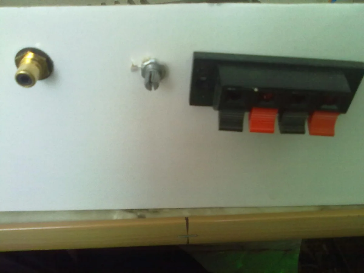

Хочу сделать корпус на днях, вот только уголка у меня всего 1,7 метра... и нет листового металла...
Вместо листового металла на днище можно использовать оргстекло.

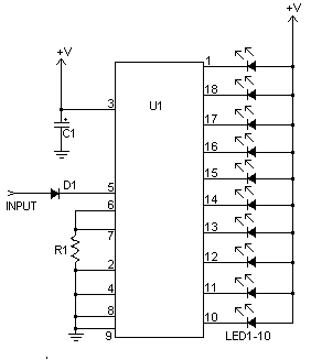

Валерий, помогите, хочу сделать диодный индикатор уровня сигнала, но вот беда - не могу сам печатку нарисовать, поможете?
Вот схема....
C1 - 2,2мкФ х 25В
R1 - 1кОм 0,125 Вт
D1 - 1N4002
LED1-LED10
U1 - LM3915
Напряжение питания от 3В до 20В. Максимальное входное напряжение 1,3В. Если отсоединить вывод 9 от земли, будет загораться только один светодиод, вместо линейки загорающихся один за другим светодиодов.
Или предложите свой вариант?
