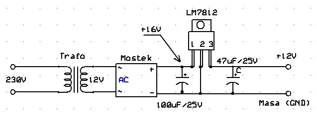

подскажите -как кренку подключить????
нужно с 24 переменки -12 вольт для куллера
LM7812 или КР142ЕН8Б.
а схемку не дадите?))))
вот схемка, ёмкости можно увеличить
    10.9 KB · Просмотры: 12,380
КР142ЕН8А на 9вольт.
ДА, ТАК И ЕСТЬ)))) УЖЕ ОПРОБОВАЛ
БРАЛ НА 9 -ЧТОБ ПО ТИШЕ КУЛЛЕР ШУМЕЛ)))
