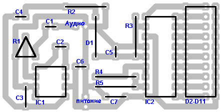

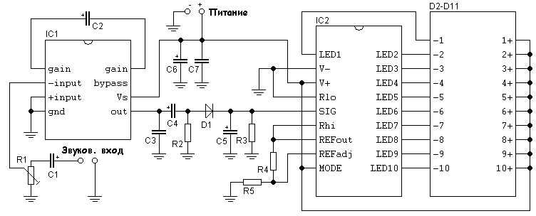

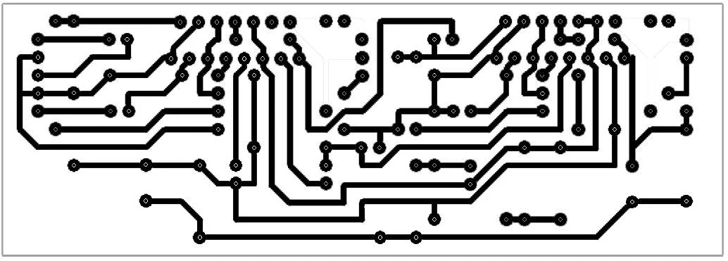

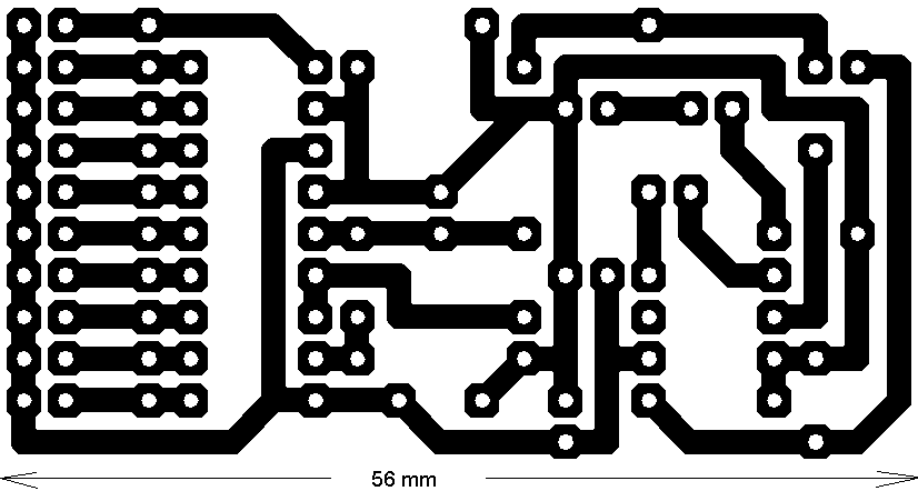

я же писал что LM3915... печатку бы... я нашел но она мне не очень....
Как вам это?? Вот только не пойму - R1 - переменный (может подстроечный?!)
И нФ - а-а-а - это наноФарад.... А сколько это пФ или мФ? Я знаю что 1 мкФ = 10 в 6 степени пФ
R1 - переменный 100 k
R2 - 2,2 k
R3 - 1 Mом
R4 - 2,7 k
R5 - 6,8 k
C1 - 0,47 мкФ
C2 - 10 мкФ
C3 - 47 нФ
C4 - 4,7 мкФ
C5 - 0,1 мкФ
C6 - 100 мкФ
C7 - 100 нФ
IC1 - LM386
IC2 - LM3915
D1 - 1N4148
D2-D11 - любые светодиоды.

Нашеллл - 1мФ = 10 в-3 Ф, 1мкФ = 10 в -6Ф, 1 нФ = 10 в -9Ф, 1 пФ =10 в -12 Ф.
Так чем же заменить конденсаторы :
C3 - 47 нФ и C7 - 100 нФ

R1 переменный резистор 47нф это 0,047мкф , а 100нф это 0,1мкф.
Правильно я считаю?:
С3 - 47нФ = 0,047мкФ
С7 - 100нФ = 0,1 мкФ
Спасибо, я сразу не заметил...
А можно же использовать не переменный а подстроечный резистор R1?

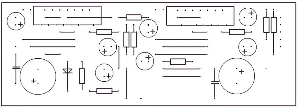

Не как не могу разобраться - как мне с вашей платы сделать плату на 2 ТДА мостом?!
По даташиту смотрю - непойму...
Плиз, хелп...

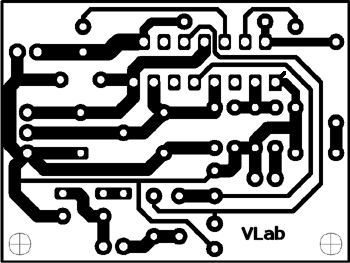

Я могу дать платку на мост, только вот отсканированная она,
ОК, завтра вечером скину
но вечер то субботы...)))
так что все путем)
а нельзя сюда еще и USB выход, чтобы музыку с флешки без компьютера крутить?
Вот плата
а чем тебе lay не нравится?
самый распространённый формат плат для ЛУТа)

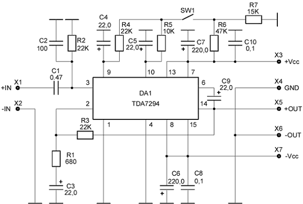

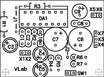

Здравствуйте форумчане.Я в другой ветке задавал это вопрос но потом увидел что здесь обсуждение свежее поэтому вопрос скопировал и сюда. Перечитал уже кучу веток про усилитель на TDA7294. Но вот Всё таки заинтересовался вопросом включения\выключения усилителя. На схеме которую сделал Валерий (спасибо ему огромное за терпение и помощь новичкам) не реализована схема "мягкого" включения\выключения, сделать просто кнопку в разрыв первичной обмотки я так понял можно но тогда усь ещё некоторое время будет играть на кондерах. Так вот а если схему сделать как здесь Одноканальный усилитель низкой частоты 100 Вт Усилители Любительская Радиоэлектроника то как будет работать режим включения? там нужна кнопка с фиксацией или как? и чем принципиально отличается эта схема от этой http://www.tehnari.ru/attachments/f1...18424t-005.jpg кроме реализации мягкого включения?
Чет ссылку удалили! Наверное нельзя? "Одноканальный усилитель низкой частоты 100 Вт Усилители Любительская Радиоэлектроника" тогда прямо картинки выложу usilki04.1.gif

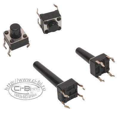

usilki04.3.gif я кстати сам уже понял что кнопка там нужна с фиксацией. Тогда другой вопрос а как сделать работу этого режима с помощью вот такой кнопки 2.webp :tehnari_ru_117:
плиз скиньте в другом формате.не охота качать прогу
