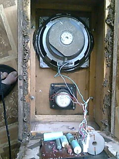

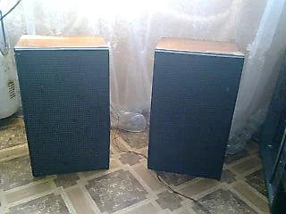

Дай фото оценим.
всмысле фото калонок??
правда корпуса не айс тресётся весь на большой громкоти...

Фильтр от S-30B.
для тда 7294нормальные эти калонки будут???
Установи распорки между передней и задней стенкой для жесткости. Для TDA7294 нормальные колонки будут не не включай на все чтоб не убить динамики.
да хочу мож новый корпус для них зделать!!!а этот фильтр можно поставить пиковый детектор как его собрать??

ищи такие же колонки!
или собери короба на двух парах автомобильных овалов))))
-играют не плохо))) -подключать тебе придется их последовательно -чтоб 8 ом сделать):tired:
в с-30 -стоит ср/нч динамик + пищалка
а тот гдн не подойдет!!!!!
его нужно ниже срезать!!!! -фильтр с-30 этого не сможет сделать! -убъеш динамики!!!
Динамики не убьешь но раздел фильтра неправильный.
