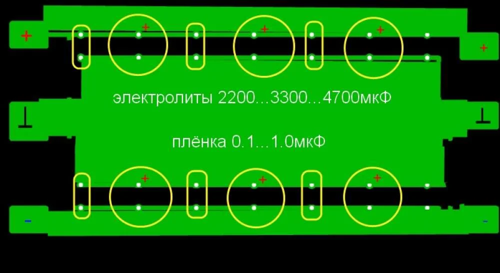

правильно ли я нарисовал печатную схему для сглаживающих конденсаторов????и как мне провести общую точку от диодного моста??где подключать на печатке и откуда брать???
Надо бы примерно так
    32 KB · Просмотры: 520
ну у меня есть ток по 1000микрафорад 50вольт......а для чего ставить плёночные конденсаторы???
1000мкф очень мало нужно хотя б 10000мкф.

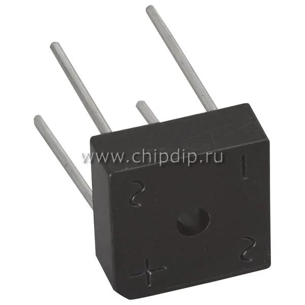

можно будет запустить вот так ТДа7294 просто здесь питание 25вольт а мне надо на 35вольт я там отметил конденсаторы их просто надо будет заменить на 50вольтовые??????и какой диод поставить надо???
можно поставить вот такой диодеый мост (у меня такой стоит, стоит 50рублей)))):tehnari_ru_509:
любого из них хватит за глаза
вот модель желательного MB151 (KBPC1501), мост 15А, 100В
http://www.chipdip.ru/product/mb151.aspx(там дорого((((:tehnari_ru_121:

да у меня уже есть диодный мост на 50 ампер!!
тороидальный на 300ватт 2х25вольт по5ампер
