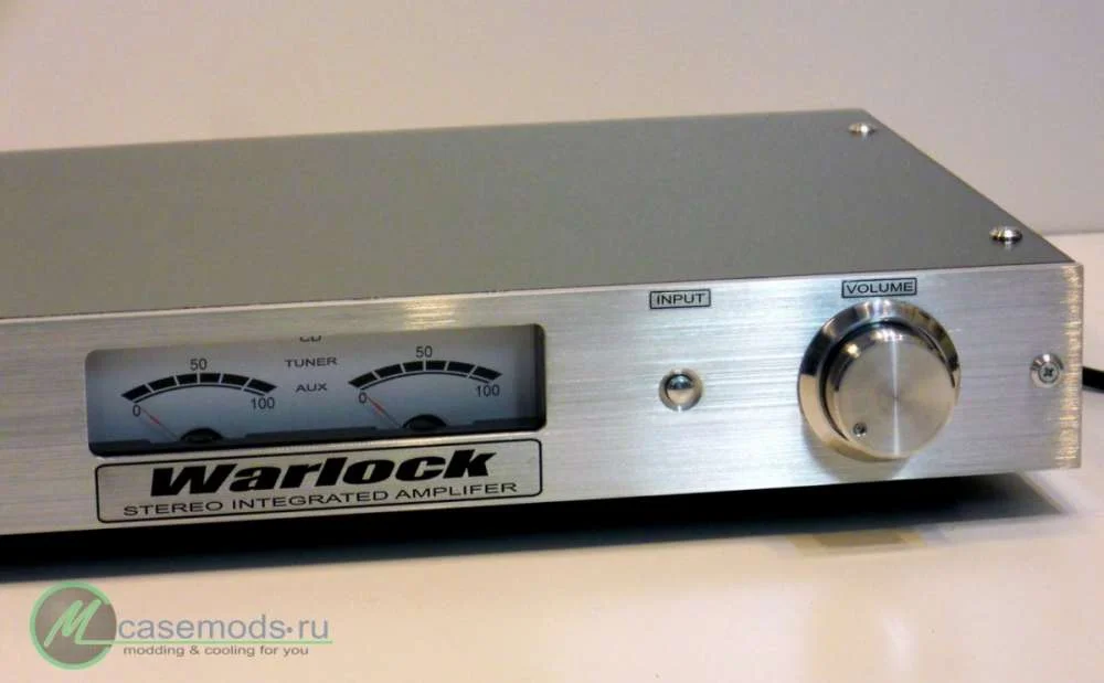

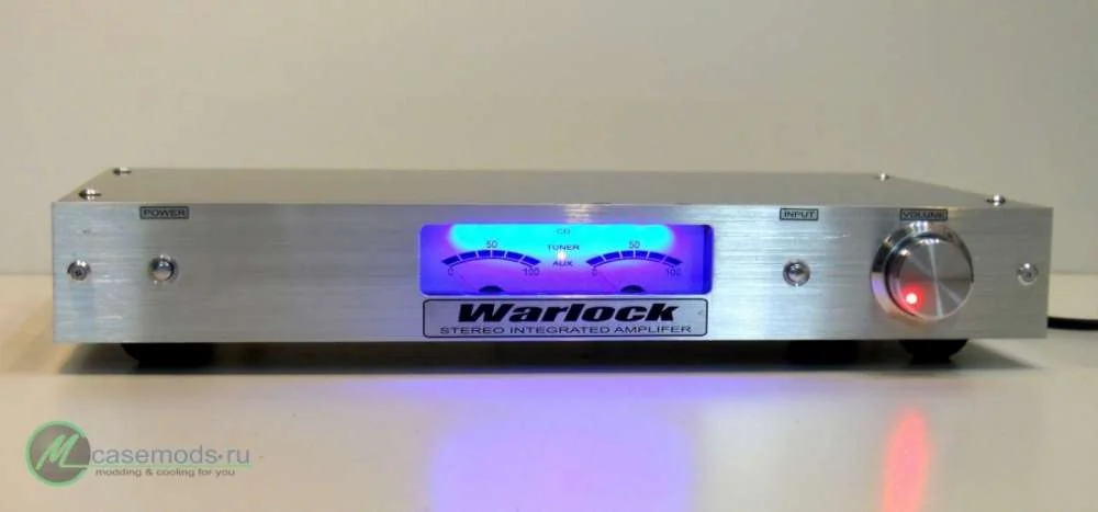

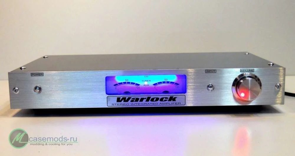

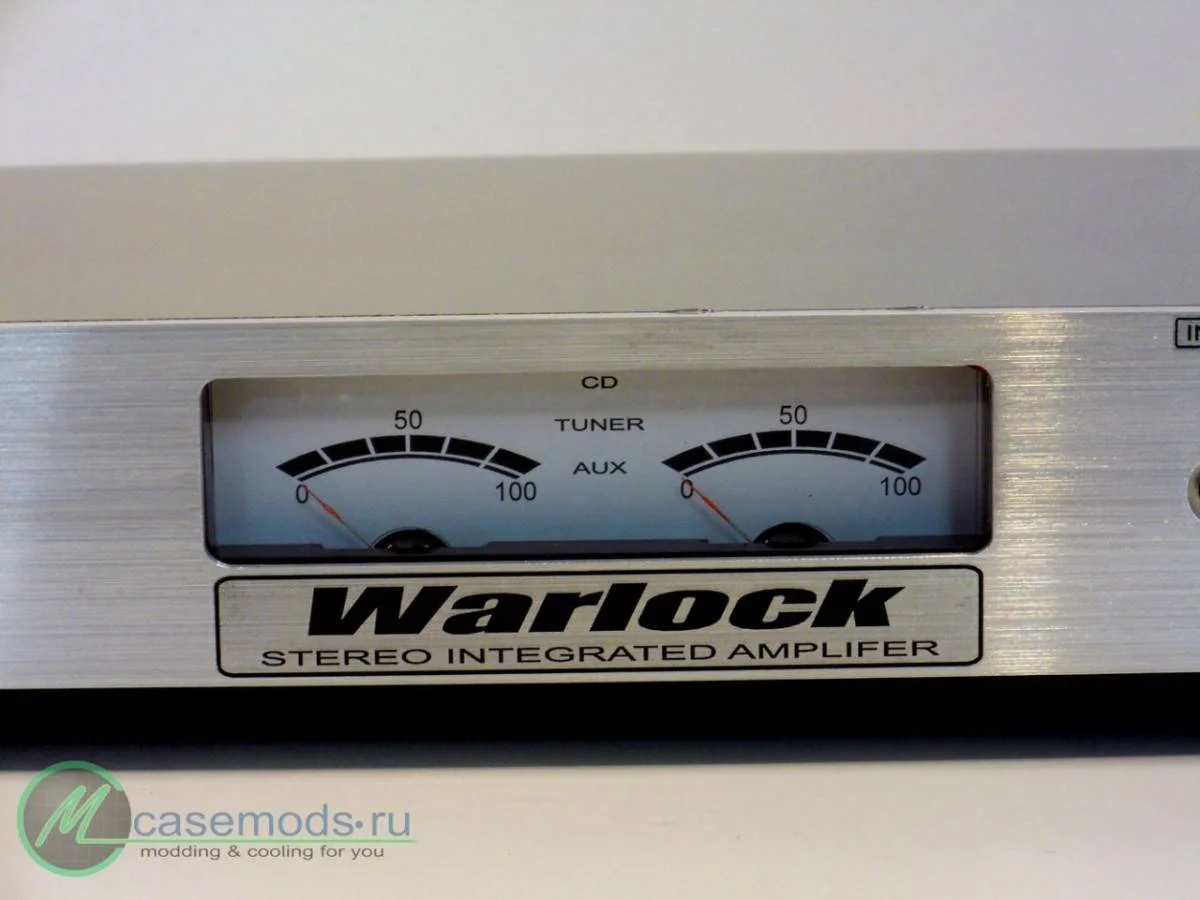

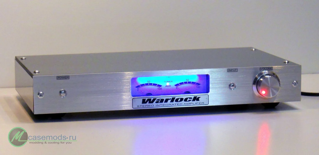

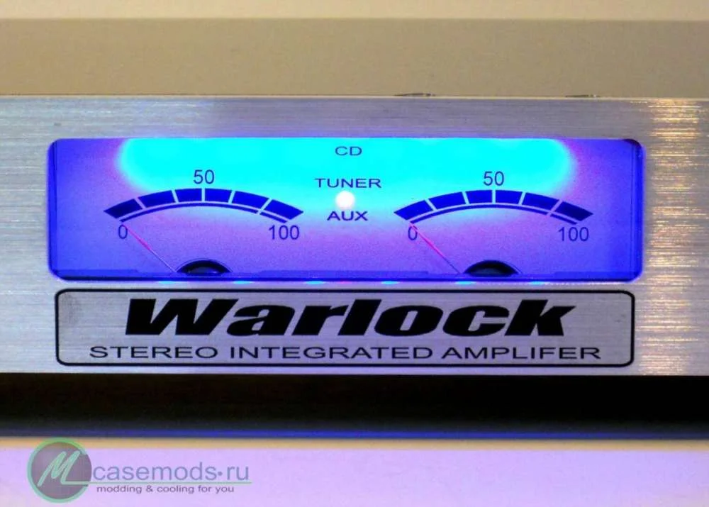

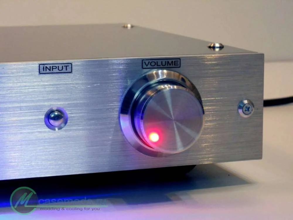

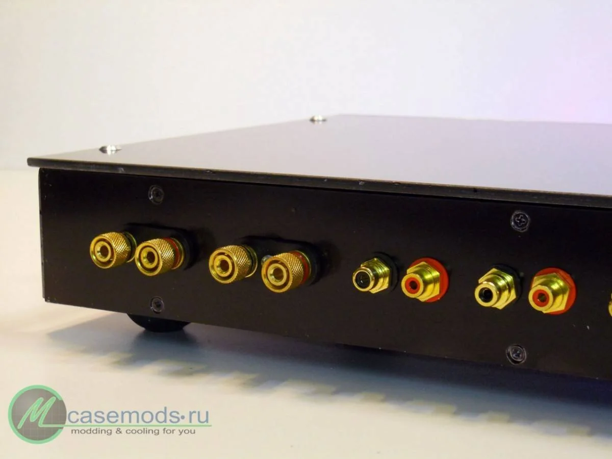

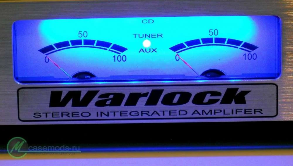

Вот, что у вас должно было получиться в итоге.
Посмотреть вложение 28961 Посмотреть вложение 28962 Посмотреть вложение 28963
Посмотреть вложение 28964 Посмотреть вложение 28965 Посмотреть вложение 28966
Посмотреть вложение 28967 Посмотреть вложение 28968 Посмотреть вложение 28969
Не хвастаясь скажу, что у меня на эту работу ушло шестнадцать часов. Так что этот усилитель вполне возможно построить за выходные дни.
Успеха! :)
