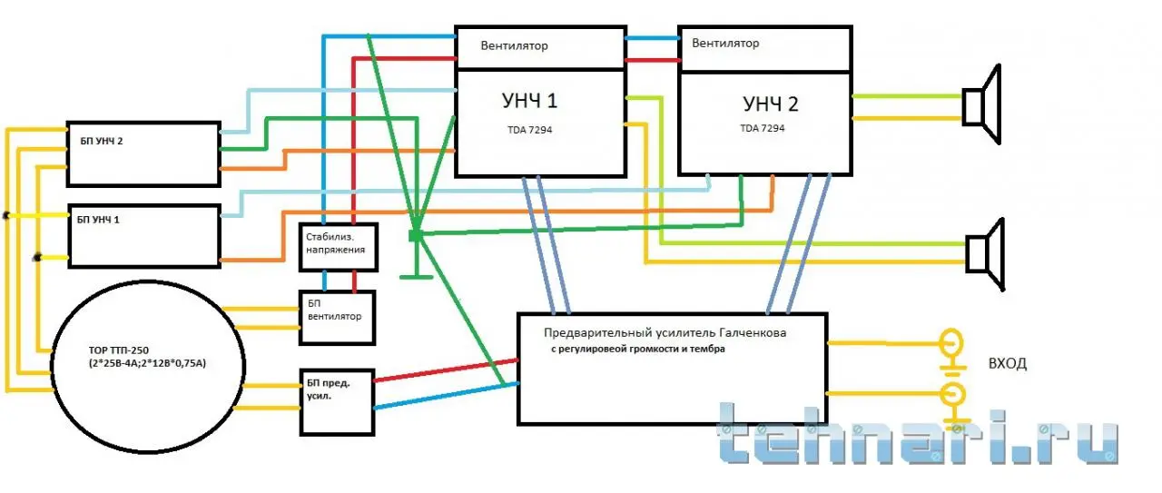

Доброго времени суток!
Подскажите пожалуйста, правильная ли разводка земли на данном рисунке?
    25.6 KB · Просмотры: 106
Не нужно городить 2 БП для тда7294, тем более силовых обмоток 2. Единственная земля на входных клеммах только должна быть, не нужно никакую звездатость разводить
Да уж, городить псевдо двойное моно для ТДА, слишком кучеряво...
Т.е. достаточно одного БП для УНЧ, у меня на каждое плечо конденсатор по 10000 мкФ, этого достаточно? Фон идет походу от предв. усилителя, когда касаюсь пальцем минуса питания, фон пропадает!
это значит что разьемы RCA имеют контакт с корпусом усилителя. Больше с корпусом ничего не связанно.
Я неверно земли на рисунке обозначил!
    29 KB · Просмотры: 304
Я бы сказал, что это корпус заземлен на сигнальную землю, так как собирает помехи, статику там, в пластиковом корпусе этого ж не треба.
