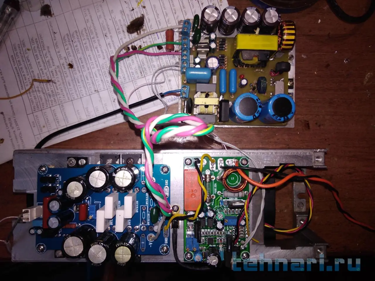

Имелся нерабочий комбик, динамик целый, усилитель ( на двух спаралеленых LM 3886 и уже кем то мененых) сгоревший! Выкинул все потрохи с него и
решил с него сделать сабик, заодно проверить топологию одного усилителя. Т.С. убить двух зайцев.
Вот что получилось.
Для дома, конечно многовато, а для небольшоё гулянки, самый раз.
Получилось здорово.
Топология... не ланзар случаем? :)

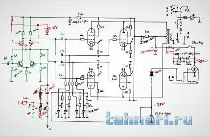

Нашёл черновик по которому более менее понятна задумка.
Фазоинверторы пробовал разные, лучше играл с фазиком из журнала "Радиохобби".
Где-то там была похожая схема. Выдавал 50 ватт на 8 Ом.
Пардон! Картинка не влезает. Немного терпения.
Вот уменьшил

Выход на лампах, фазоинвертор на германии... Звук должен быть теплее тёплого. :)
Чего-то мне тоже стало любопытно по поводу измерений. Какие характеристики у данного уся?
Германий, к сожалению не такой высоковольтный, но ухитрится можно.
Спасибо за идею, " сковородка" снова будет испытательным стэндом.
А параметры в основном от трансформаторов зависят. От фазоинвертора не сильно.
Мощность синус 50 ватт на 8 Ом
Это понятно. А КНИ?
Кни у ламповых всегда не на высоте. Их даже мерять не интересно. Больше слушаешь, нравится или не нравится.

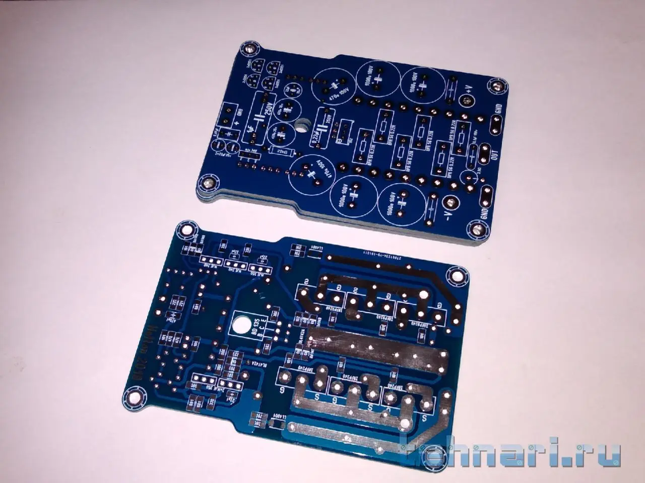

Усилитель по схеме Холтон(редакция Федора)

Хорошая печатка, грамотная
Как звук?
Звук интересный,мне понравился.После прослушивания задал себе вопрос,почему его так мало собирают,ведь он простой.И второй вопрос,почему у многих сложилось такое мнение что он только для НЧ звена.
Мнение сложилось из за его мощности. Как раз в НЧ звене она более востребована.
Многие фирмы в своих высших моделях использовали именно эту схемотехнику.
Например "Pioneer SPEC-2"
Мне он тоже понравился отличной стабильностью и звуком.
