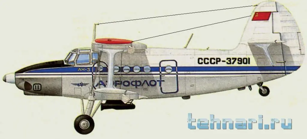

Да, такой ремоторизованный вариант был неплох. И двигатель был российский, несколько похуже чем амеровский, но свой. А крыло и киль, да и грузоподъемность осталось прежним,к тому же крыльевые расчалки не позволяли увеличить скорость выше 250км/час. В Омске даже успели немного аэропланов наклепать. Но политические вихри все сотрудничество по конструкторскому сопровождению самолета спустили в унитаз, и посему аббревиатура Ан осталась у нас вне закона, ввиду применимости на нее авторских прав со стороны Украины. Пришлось поэтому проектировать новый аэроплан, который и летает быстрее и дальше , и грузоподъемность и пассажировместимость его возросли. А из-за санкций возможен возврат и к российскому движку, ранее выпускавшемуся в Омске. Так что, прогресс на месте не стоит...
