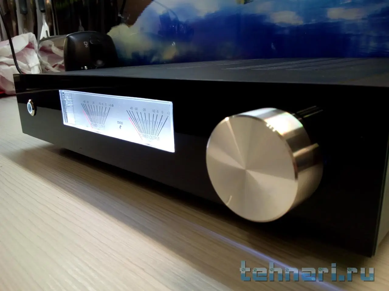

Мой второй усилитель на транзисторах и на рассыпухе Лайков V.6 Корпус "народный донор" достался пустым,
задняя панель новая , передняя родная как подложка для новой т.к. вся в дырках и измазанная в эпоксидке
от прежнего владельца ,два бубика транса домотанные ,питание на каждый канал отдельное, два моста, две отдельные
платы защиты АС и отдельные блоки питания к ним ,стрелки и драйвер с
али (к стати очень не плохие ,хотя может и не совсем логарифмические).
УНЧ по последней статье автора 2016г, ток покоя 120мА.на выходах по 0 В. ОУ LME49710 (больше всех понравился).
Входные разъёмы подальше от выходных ,защиту АС поближе к УНЧ, фильтр
сетевой на входе ,трансы в отдельный бокс по середине ,мосты с переменкой на перёд тоже за перегородку с БП защит,
все питающие с переменкой и постоянкой провода поверху ,сигнальные экранированные с снизу и за корпусными перегородками,старался чтобы вообще подальше
от слабо питающих или пересеакаются с ними под прямым углом.

Гуд, видос давай, стрелочки заценим... Ну и звук.
Поддержу.
И стрелочки мне очень понравились. :wo:

Олег,поздравляю с законченной работой.впечатлило.
Красота! Молодец. С внешним видом всё понятно, а с землями разобрался?
Опасения были при подключении драйвера стрелок ,но напрасно. Китайская платка вообще не как сказалась на подключении к сигнальному кабелю на РГ в отличии от той самодельной с ланзара от мастеркит на К157ДА1 , хотя там чувствовался диапазон "дрыгания" стрелок поширше.
С силовыми на корпус еще поэксперементирую , чудовищная тишина из колонок при подключении только от одного БП на корпус ,которую я описывал выше меня не на шутку испугала ...
