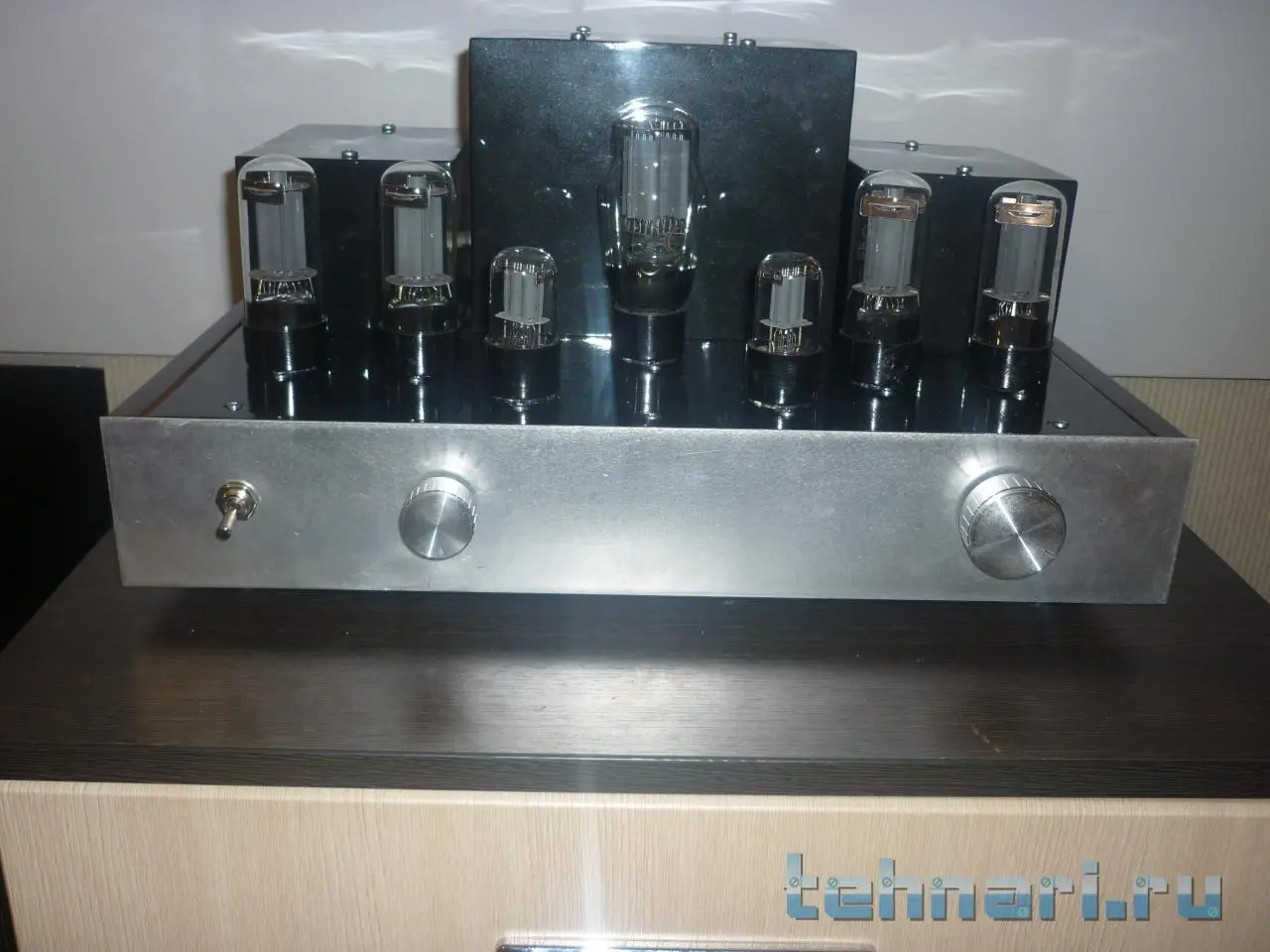

Лампа отдельная тема. У меня были три штуки один однотакт на 6Н3П, 6Н14П и два двухтакника .(на фото последний) но дело не в них .Играли хорошо с ностальгией ,если старые записи.
Но такого драйва и выпячивание из нутрянки каждых звуков и созвучий из проигрываемой музыки как Ланзар я не слышал из всего из того ,что у меня есть из проигрывателей усиливаемого оборудования.
Послушаем Лайкова ,сравню. Говорят Ланзар в подметки не годится другим усилам.
Вот так , что бы сравнить и послушать , собираю и слушаю.
