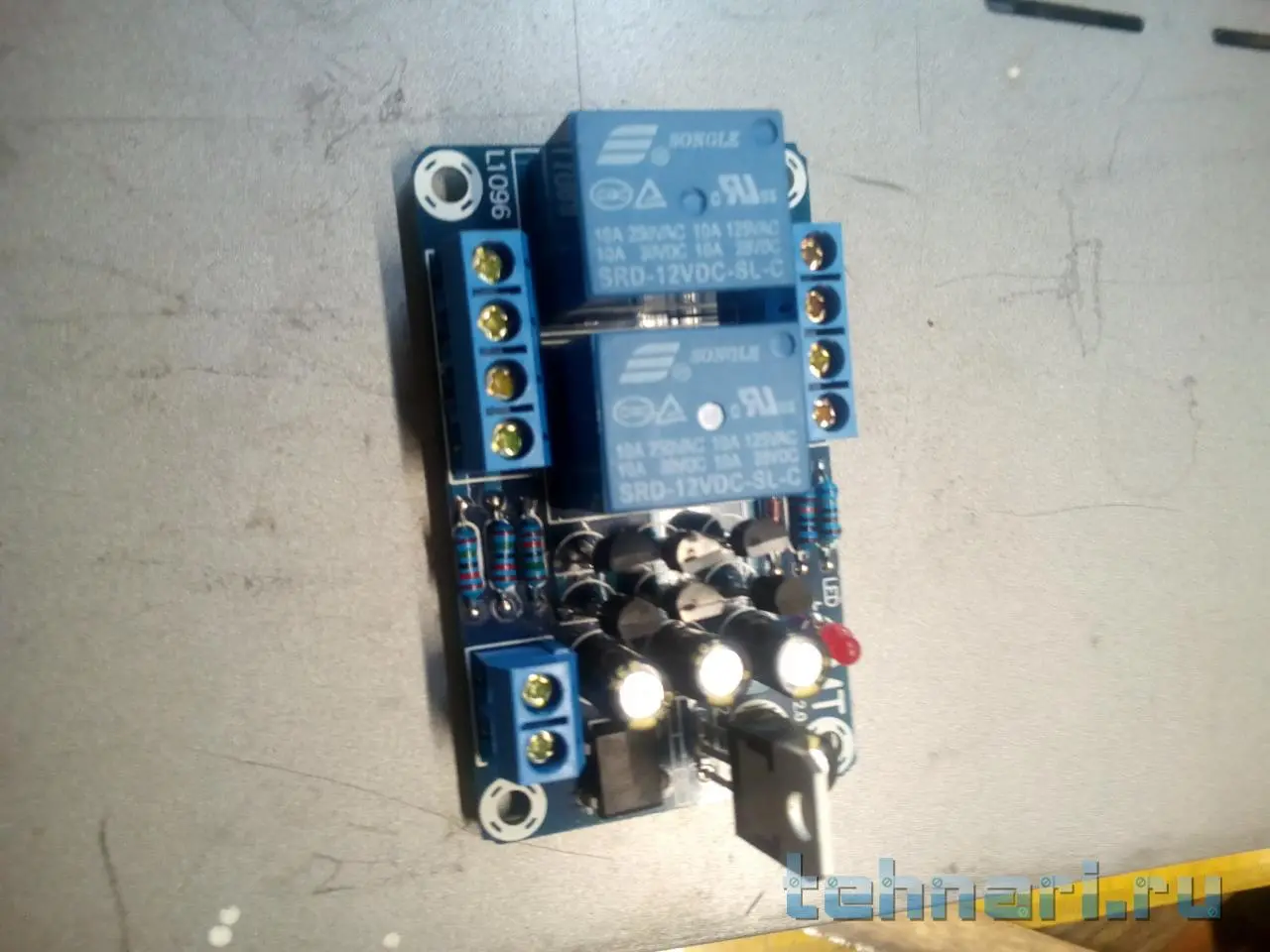

Пришел мультик автомат на смену сломанному.
Был рядом с чип и дипом сегодня ,решил зайти .Купил реле для защиты , вышло дороже чем кит из китая с доставкой, кучей транзисторов , платой и разъемами.Я не к тому что бы жалуюсь ,просто разница такая поразительная.

Проще было кит распаять(располовинить)...
Ну зачем готовую вещь портить , пусть будет как есть для будущих поделок. Там и выпрямитель все на одной плате.И работает проверенно.

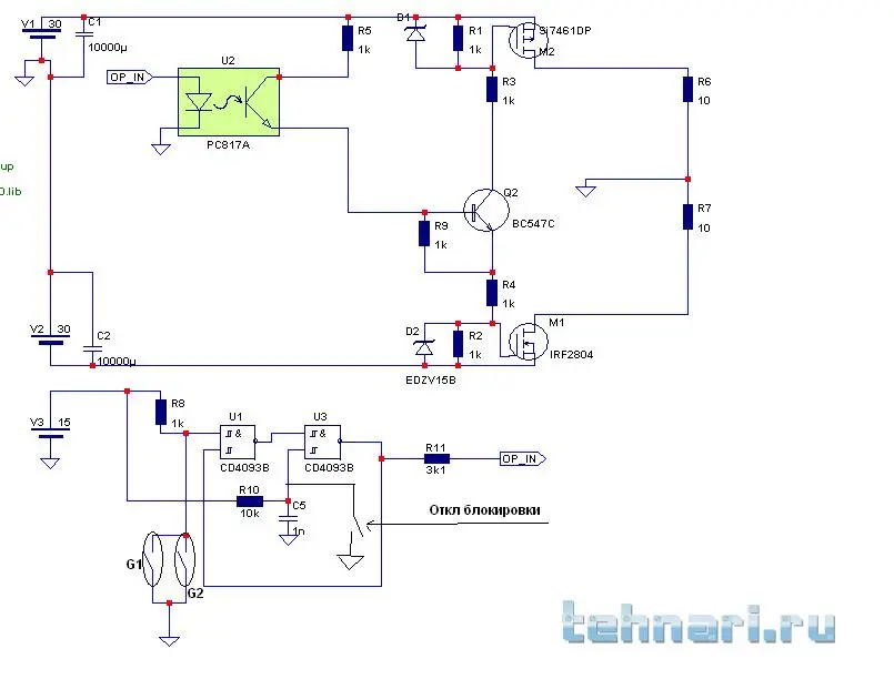

Реле в цепи защиты, это очень медленно, самые быстрые реле – 5 миллисекунда, за это время и транзисторы сгорят.
Реле со временем срабатывания tср = 5-50 мс называют быстродействующими, реле со временем срабатывания 50-150 мс относят к нормальнодействующим, замедленные реле (реле времени) имеют время срабатывания, превышающее 1 с.

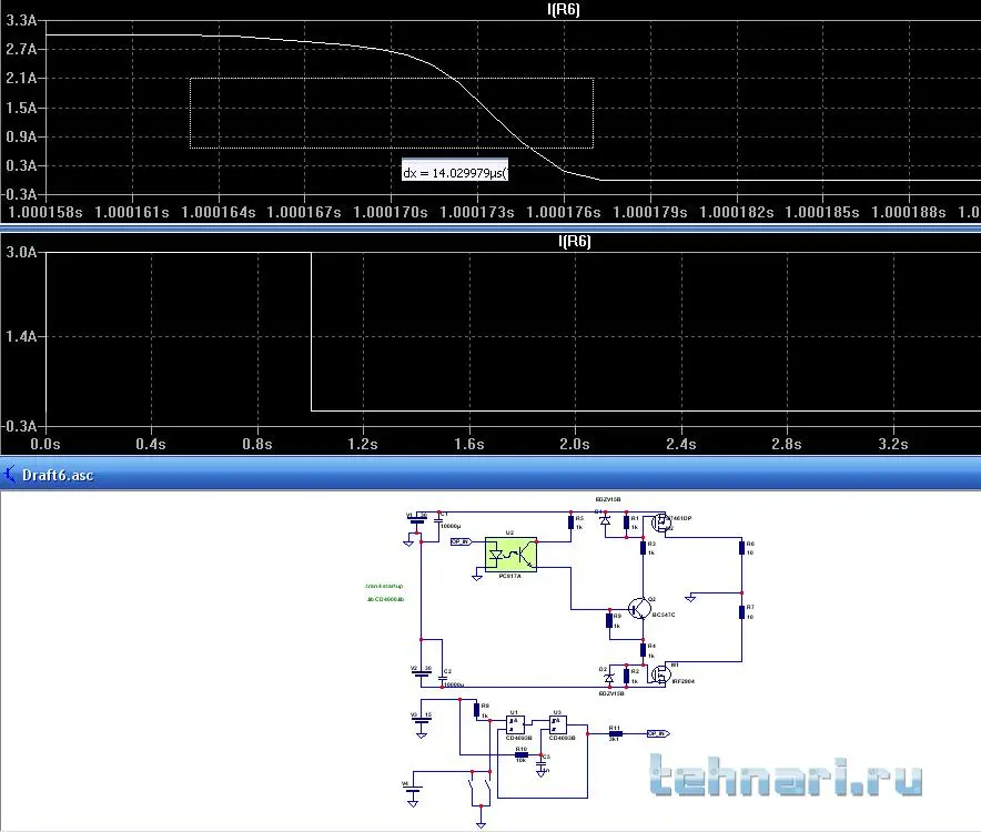

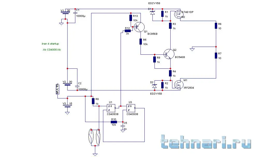

Вот, защита на полевиках.
В качестве датчика тока - герконы G1 и G2, Время сработки геркона гораздо меньше времени сработки реле, и обычно меньше 1 миллисек.
Датчики ставятся в разрыв между питанием и коллектором транзистора (или эмиттером, в зависимости какая схема).
Датчик представляет геркон, и несколько витков проводом 1-2мм поверх геркона.
Число витков можно подобрать.
D1 D2- стабилитроны на 15в, т.к. мах допустимое напряжение на затворе 20в. При нормальной работе триггер выдает лог 1 (выход OP_IN), за счет оптрона подается ток на Q2 и за счет открытого транзистора обеспечивается по 15в на затворах, олевики открыты. После полевиков ставит конденсаторы не надо, их сопротивлении мало (напрмер, IRF2804 2 миллиом), Р канальные обычно больше, можно найти 10 миллиом, при мощности 100ватт (потребляемая 200) ток не будет превышать 10А, или мощность 10*10*0.01 =1 ватт тока на ключе, т.е. радиатор на полевик при 10 миллиом и меньше не надо, или можно поставить самый маленький.
За счет конденсатора С5 триггер устанавливается в рабочем режиме, в параллель ставится кнопка, после сработки БП можно привести в исходное состояние, не выключая БП, а нажатием кнопки.
На герконе была защита БП от польского передатчика. То там до 10 витков, и вполне справлялась. Геркон более быстрый, чем реле. А полевики по такой схеме дают задержку, согласно модели ок 15мксек, этой задержкой можно пренебречь.

Заинтриговали. Поперевариваю в ближайшее время свободное. Но для моего проекта наверно будет первый вариант более подходящей.
У вас есть печатка с законченная на оптронах?
Я конечно не профи , но и китайская как на фото за 200 руб. у меня очень быстро срабатывала предотвращала аварию и во время переходных процессов тоже работала.И может защита АС от брига будет достаточно для не столь дорогого проэкта ?
Если есть печатка я повторю ваш вариант ,попробую в деле.

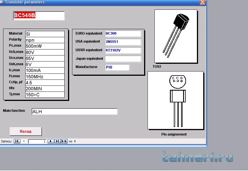

И транзистор надо на напряжение более 60в, тот, что между полевиков, это Bc546, 2n5551(160в) и им подобные.

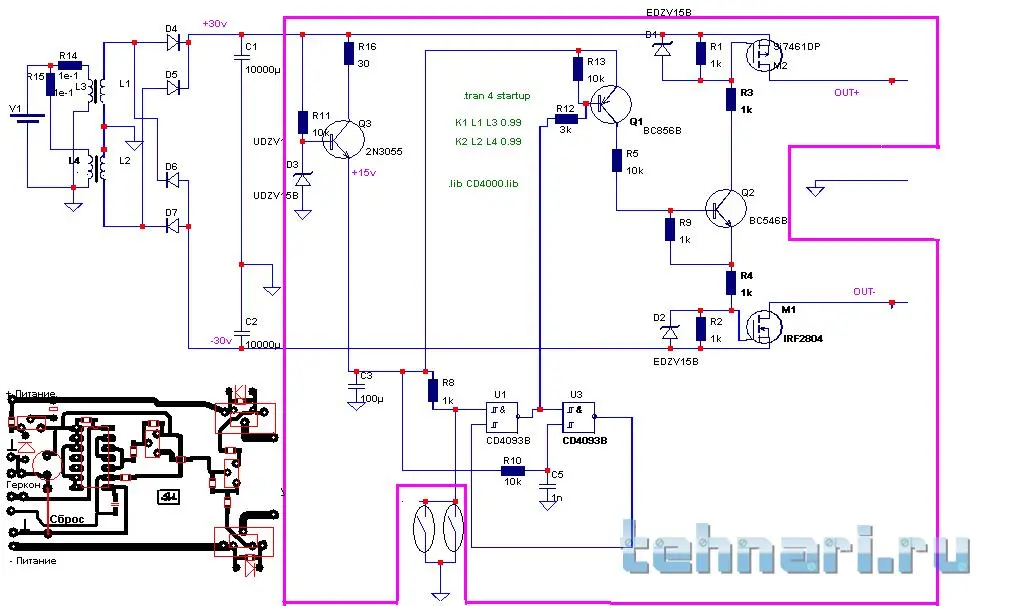

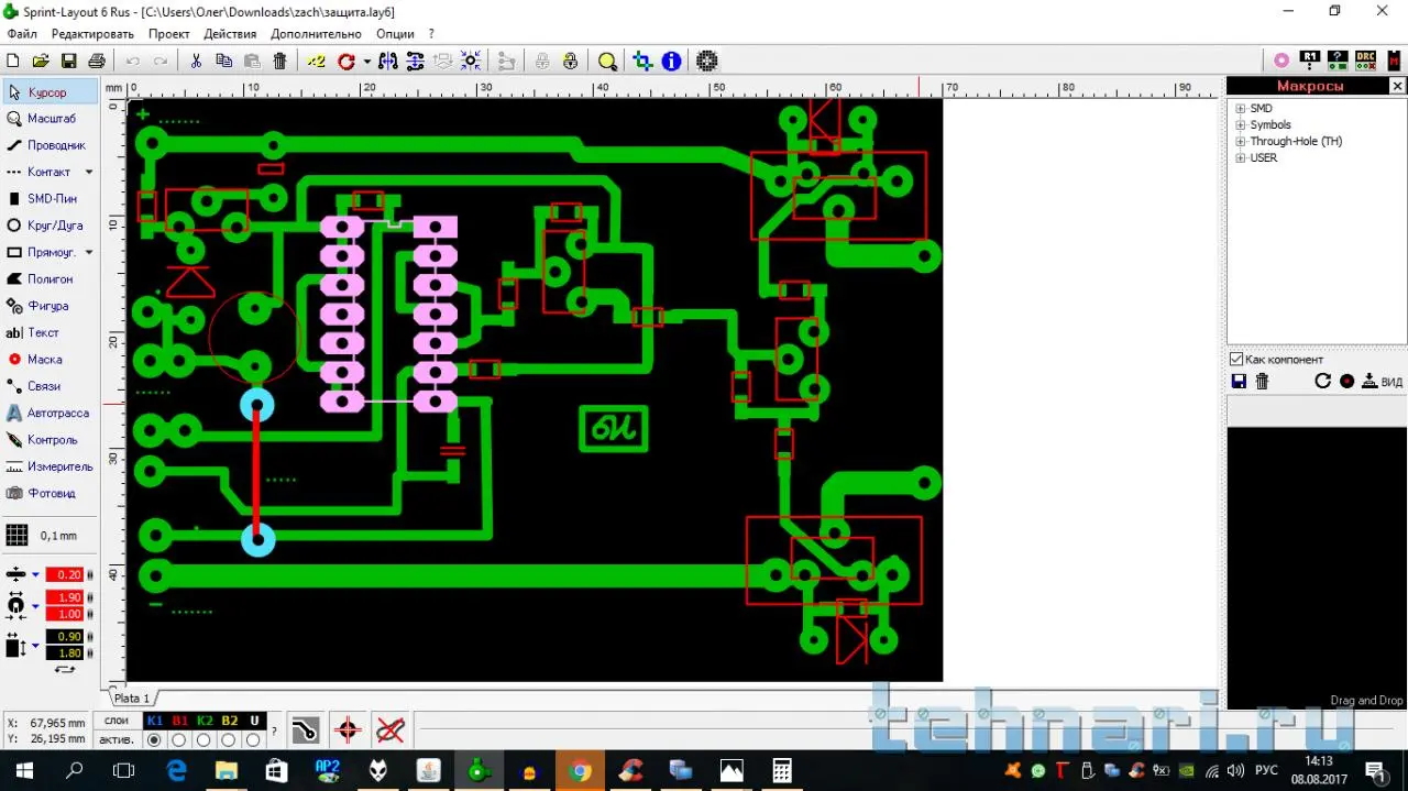

Вот, надеюсь, что это последний вариант (хотя и прошлый вариант работоспособен, но тут односторонняя плата, что несколько облегчает сборку), вместо КРЕНки поставить стабилизатор на транзисторе Q3 и стабилитроне на 15в D3. Тогда ограничение по входному напряжению снимаются. Ну, и защитный резистор, R16.
Красным обведена плата.
На плате есть перемычка, обозначена красной линией в лайке.

Тут схема уже ограничена допустимым напряжением транзисторов, т.е. БП можно сделать и +- 100в и выше.

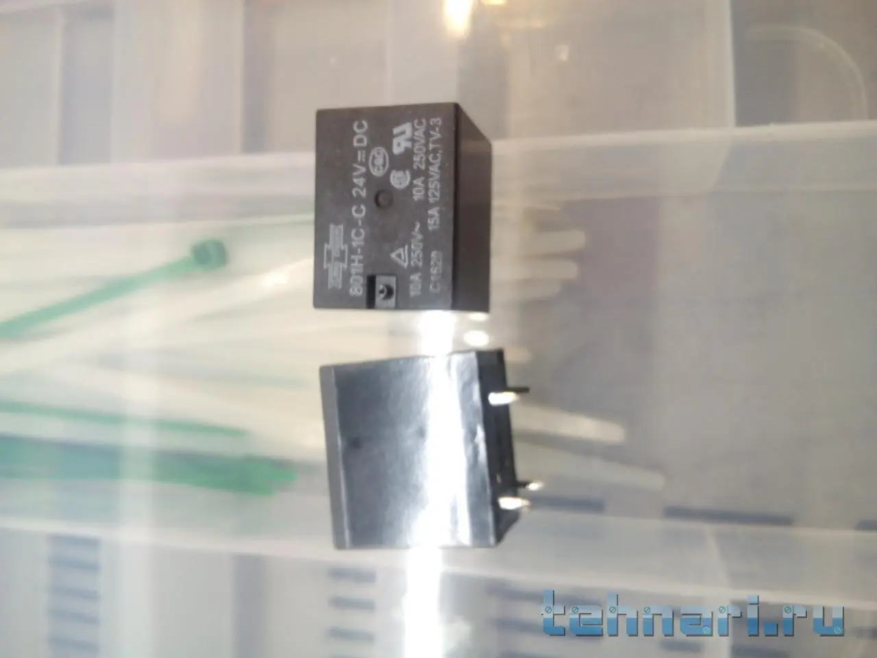

Проблема не в управлении реле (можно сделать на трёх транзисторах), а в том где достать реле с нужными характеристиками контактной группы (отключаемой способностью).
Автореле, 20 или 30А вполне хватит, только оно медленное.
Материал контактной группы? Максимальное коммутируемое напряжение? ...опять всё по новой...
За материал не знаю, похоже на серебро, но не делал анализ. А коммутируемое напряжение по даташиту 600в.
Я только автореле и использую, причем на 310в, например в БП, если нет ограничения по скорости.

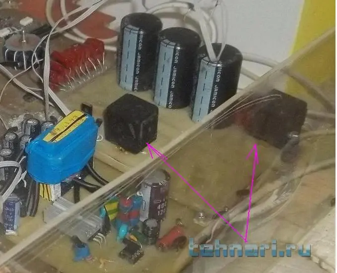

Я по 310в ставлю в основном в параллель резистору в БП, Вот пример, тут два реле, одно на конденсаторы питания, другой на схему питания моста инвертора. (тут такая особенность, что он пускается с задержкой ок 1 сек после того, как схема управления войдет в режим).

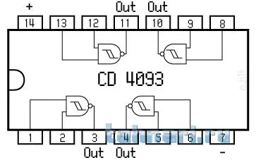

Что это за микросхема на лайке , на схеме её нет?

На схеме есть два логических элемента, они входят в состав микросхемы.

U1, U3 два логических элемента входят в схему, еще два остались не задействованы. Можно еще герконов поставить, и в цепь акустической системы.
Такая схем полностью отключает питание, соотв и предохраняет и акустическую систему.
