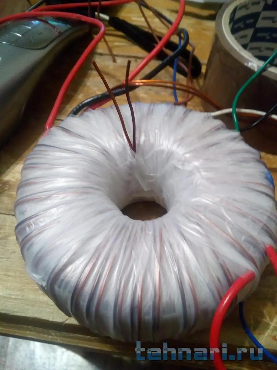

Нормуль, а вот мой "близнец"

Да на этих лампах , выходники мотал сам кто его делал , там много слойка с чередованием.
Нравится мне эти намотки трансформаторов ,сел в зале ,телевизор с фильмом долгоиграющий , мотаешь потихоньку не торопясь....
По ходу наверно начало концов не совсем правильно вывел из бублика по центру , хотя где то почитывал что так нужно , а потом в трубочках мягкий припаять на выводы.

Все скрутки, выводы лучше делать с внешней стороны- внутри и болт идет и охлаждение хуже. Я выводил вот так примерно, петлю крепил суровой нитью(отмечено желтым). И вслучай чего(ну обломился провод) запасец всегда есть. А так, все нормуль! Там еще и места валом осталось!
Второй буду мотать учту. Спасибо. Да , это пока первый слой. Скотч покупал днем , оставили это дело на вечер.
