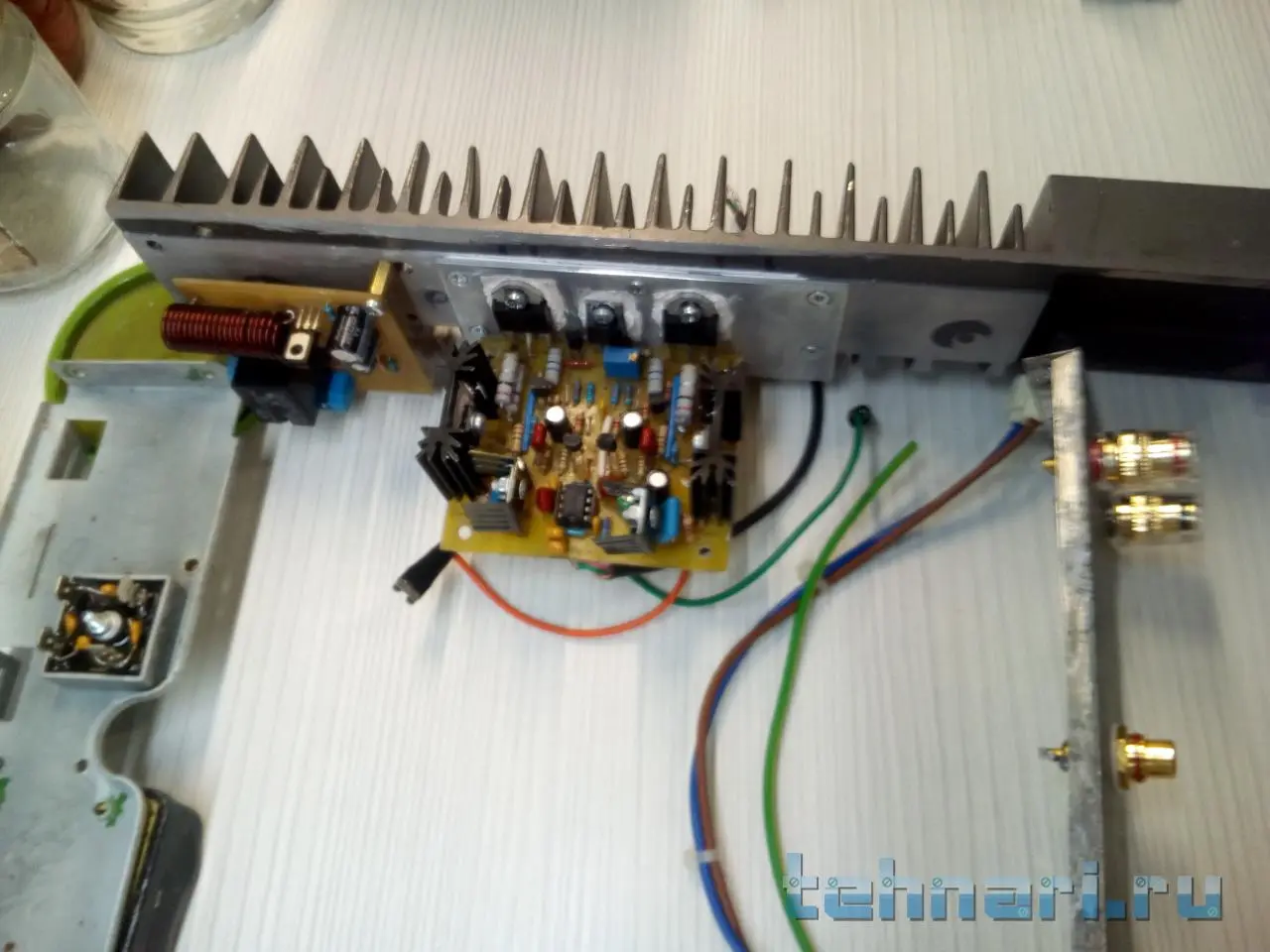

Медленно , но двигаюсь по чуть-чуть. Работа основная отнимает очень много свободного времени tehno015
