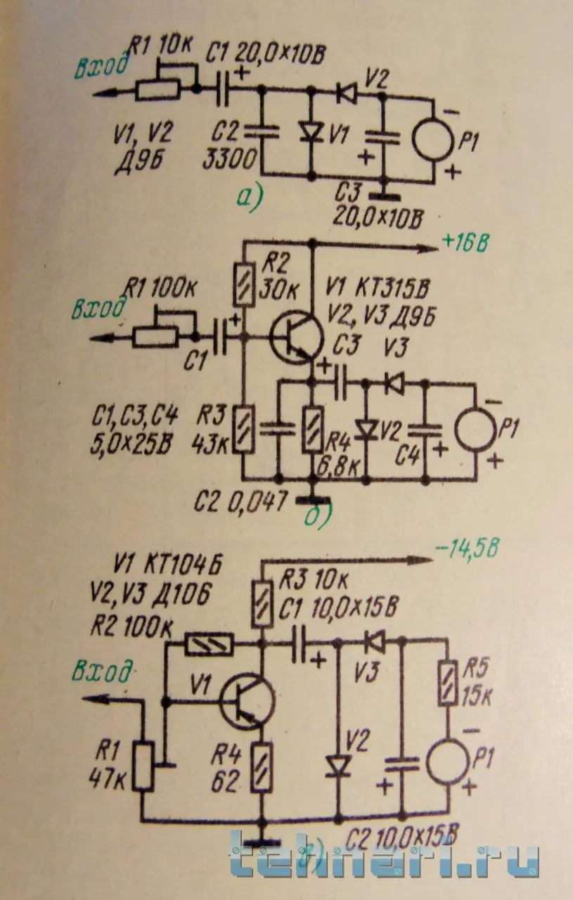

Да всё очень просто : обычный ОУ, типа LM 358, 4558, работающий как усилитель с регулируемым К\У - 10, с входным сопротивлением 100 ком. А выход по любой ранее рассмотренной схеме. Вот собственно и всё.
Вот схемы из журнала "Радио" №9 79-го года для индикации малого сигнала. Сам делал по нижней схеме, но с другой полярностью. Соответственно выбирал транзистор с другой проводимостью, менял полярность подключения диодов, конденсаторов и индикатора. Всё работало нормально, но надо выбрать конденсаторы с малым током утечки.

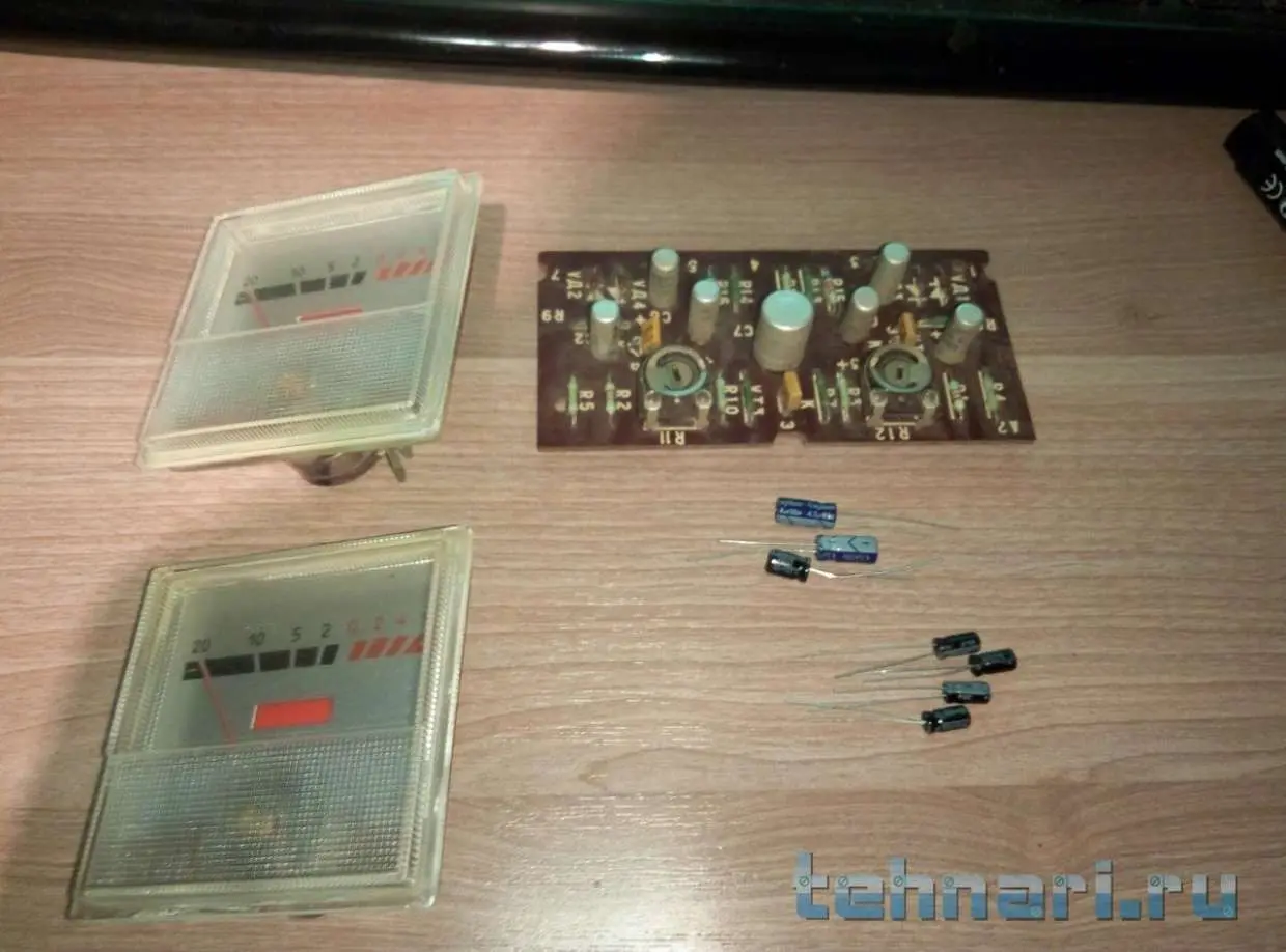

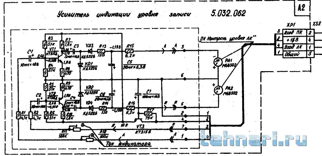

Давно отдали магнитофон Нота-225. Там вообщем от него мало что осталось, поэтому я из него взял необходимое. А именно индикаторы стрелочные, плату индикации.
Пока только что отмыл индикаторы от грязи и под подушкой нашёл конденсаторы для замены. Думаю сейчас менять конденсаторы и проверять.
Питается эта схемка от 15В.
Что можете сказать по нему?tehno036 :)
Ой. Забыл фотографии приложить. Приходится делать новый пост.
Извините)))
    75 KB · Просмотры: 1,679
    62.4 KB · Просмотры: 703
Вообщем заменил я конденсаторы. Подключил всё.
Источник: звуковая карта компьютера (выход около 1В)
Питание взял от шины +12В того же компьютера.
Работает всё отлично.
Но обычной музыкой не смог я его довести даже до +2дБ. Громкость в плеере и в системе была максимальна. Включал даже музыку, насыщенную НЧ.
Получилось вывезти чуть до +2дБ только генератором.
Переменники стоят в ноль, максимальный ток получается выставлен.
Что вы можете посоветовать, чтобы добавить слегка чувствительность?
Всё же поднять напряжение до 15В?
Или же есть какой-то другой способ изменения каких-либо номиналов на плате?
Итак, у меня есть результат.
Если понижать сопротивление резистора R15 и R16, то соответственно будет расти ток, что отразится на индикаторе :)
Решение получается я нашёл))
Но и значит конечно при добавке питания до положенных 15В - результат будет почти тот же)
Там же подстроечники на плате, они регулируют чувствительность, надо было их покрутить. Я делал почти по такой схеме (о чём писал выше), там чувствительность очень хорошая. А R15 и R16 лучше впаять на место какие были, а то стрелки будут дёргаться как сумасшедшие. Если нужна плавность, надо увеличить С5 и С6.
Подстроечниками я пытался увеличить чувствительность, но на максималке, которую я нашёл не хвататет "силёнок" выйти в красную зону.
С этим соглашусь, плавность уходит при их уменьшении.
А вот если их уменьшить, а конденсаторы больше поставить? :D Это ведь такая будет хитрая уловка))))
Так, скорее всего всё же 12В для неё маловато, попробую подать 15В...
