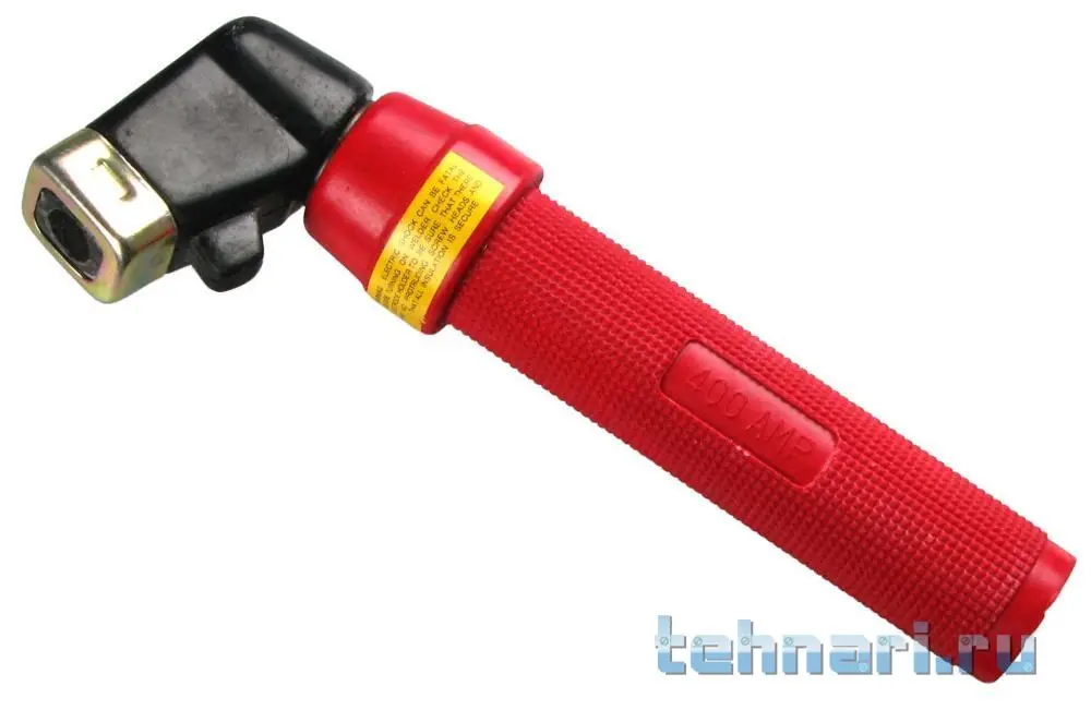

Вилка это классика жанра, ничего не скажешь :) А как насчет такого держака? Я не профи, просто немного варил по мелочи по хозяйству с отчимом, у нас такой. Мне очень удобным показался, лучше чем держаки-прищепки, так как ничего не цепляет, и лучше чем вилка, так как заизолирован по максимуму.

Ну, совершенству нет предела. Очень удобны магнитные клеммы заземления(например когда варишь толстую трубу или квадрат - нет края и вкруговую прищепкой не обхватить).
у нас что то повыкидывали все магнитные. мне кажется за ними уход нужен постоянный, изначально, "приклеишь" к ржавому металлу, контакта не будет, искранЕт, "сопля" прилипнет, следующий раз из за неё не будет прилегания и опять искранет и опять сопля и так по нарастающей
Несколько раз для держака брал стальную трубу, на торец приваривал гайку, просверливал несколько отверстий, проворачивая трубу, под электроды разного диаметра.и зажимал их винтом с барашком сквозь эту приваренную гайку. Менять электрод довольно долго, зато фиксируется гарантированно. Для сварки в неудобных местах и положениях очень полезно. В качестве вывода запрессовываю отпиленный вывод диода от 200 ампер и выше, а дальше к его ззаводскому наконечнику цепляю всë, что взбредëт в голову.
