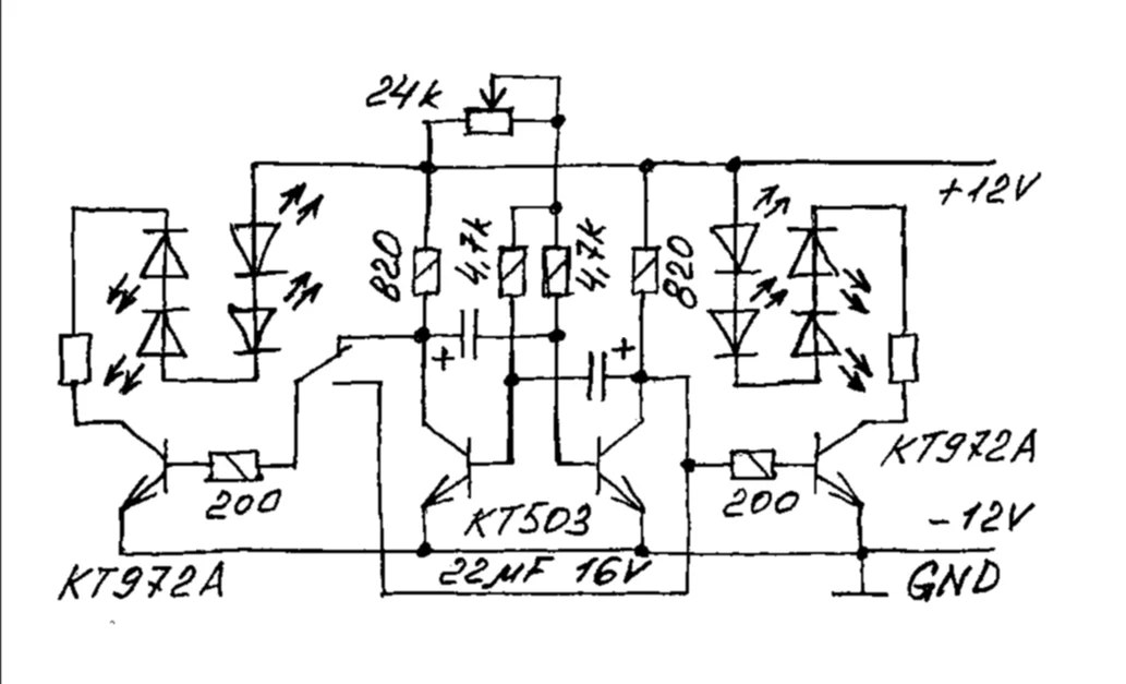

Светодиодный стробоскоп
Нет, на этих светодиодах падает четыре вольта, из этого надо исходить.
Спасибо, понятно ... :)
Ха, с двумя цепочками 2 по 2 мы попались ... Общий ток цепи будет 600 мА, а БП всего 500 мА. Ставь 4-е последовательно и резистор 1 Ом, 2 Вт и все будет работать ... :)
это получается что диоды будут работать не на максимум?
Именно для того, чтобы повысить ток в цепочке. Если соединить все четыре в одну цепочку, то 12 вольт не хватит для того, чтобы добиться максимального тока.
вот по этому и писал что они будут работать не на максимум
А кто говорил, что хватит блока питания с током 500 миллиампер? Тут надо ампера полтора, чтобы с запасом.
так а если найду блок на 1.5 или 1 ампер,как подключать и через какие сопротивления(диоды теже 1ватт-300ма)

Добрый день. А как то из этой схемы можно сделать, чтобы стробоскопы были левый-правый и была возможность настройки их поочередного мигания?
На что получил от Вашего коллеги ответ, в связи с чем пошли дальнейшие вопросы и развитие темы.
Может тогда вы сможете прокомментировать мой вопрос или ткнуть носом, где было подобное обсуждение.
это хоть 1.5 ампера хоть 1 ампер?
Ток определяется нагрузкой, а блок питания надо брать с запасом процентов в пятьдесят. Сначала собери устройство и измерь потребляемый ток, потом определишься с блоком питания.
Ничего страшного, модераторы перенесут в отдельную тему.
А как сделать попеременное переключение на основе этой схемы я не знаю.
